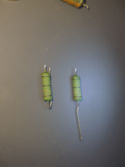

    Jak w temacie staram się dowiedzieć co to za rezystory dołączam foto te według pomiaru mają R=46.3 ohm
    Dziękuje za pomoc
    Zasilacz DELL ac255ad-00 - jakie wartości rezystorów? Zasilacz DELL ac255ad-00 - jakie wartości rezystorów?
    #2 20274485
    DiZMar
    Jeżeli kolory to brązowy, biały, czarny i brązowy = 19Ω z tolerancją 1%. Masz je w ręku. podaj kolory jeżeli mylnie odczytałem z foto. Link
    Na 46,3 (47)Ω to paski byłyby żółty, fioletowy i czarny oraz czwarty tolerancja.
