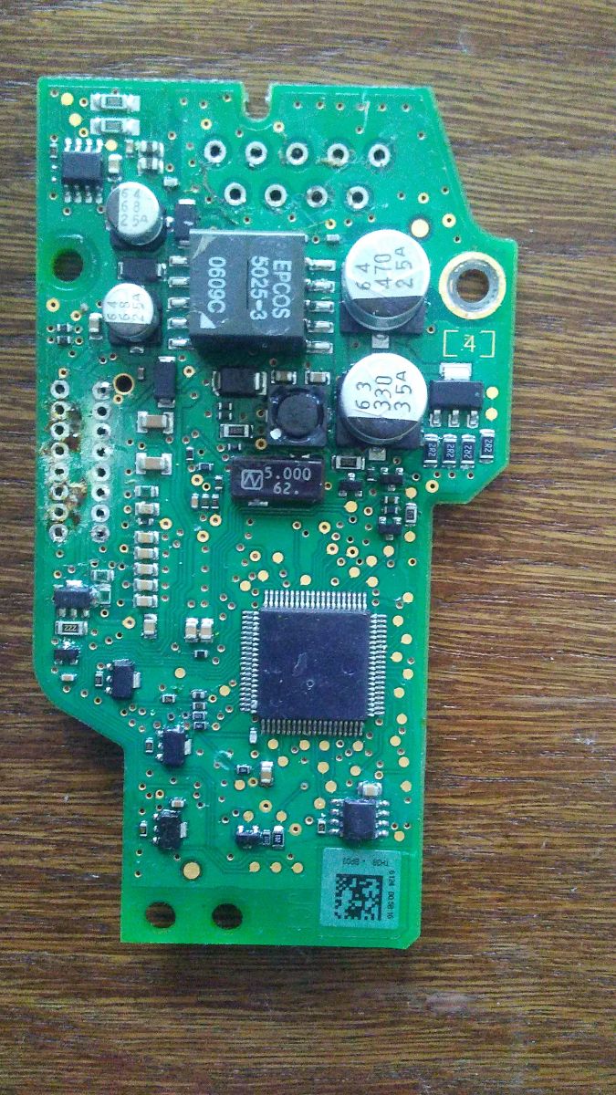

    Próbuje naprawić sterownik pompy wspomagania kierownicy (Citroen C5 II HDI 136KM) part number pompy 9657739080. Jest to pompa elektryczno-hydrauliczna. Usterka pompy elektryczna. Mimo podłączonego przewodów zasilania i sterowania silnik pompy nie obraca się. Usterka jest typu znikającej. Dwa razy w ciągu kilku dni braku wspomagania, wspomaganie na kilkadziesiąt minut wracało i działało poprawnie. Rozebrałem pompę dostając się do zintegrowanego sterownika. Silnik trójprzewodowy. Poszukuje informacji na temat tego sterownika: schemat, sposoby sprawdzenia, testowania, powszechnie znane usterki w tego typu sterownikach. W załączeniu zdjęcie sterownika.
    Za wszystkie sugestie, rady i pomoc z góry dziękuję

    Rozlutowałem płytę z logiką. Cały układ końcówki mocy sterownika jest zalany pianką. Praktycznie naprawa będzie niewykonalna.
    Jaka rezystancja na wyjściu sterownika? Ktokolwiek się spotkał z takim problemem?

    Znajdź pdf. 8 pinowego IC przy wtyczce sterującej.Wygląda na interfejs can.Sprawdź luty na 2 większych elektrolitach.Pomierz oporności pomiędzy zasilaniem,a wyprowadzeniami na silnik.Sprawdź stan pinów w gniazdach.

    Znajdź pdf. 8 pinowego IC przy wtyczce sterującej.Wygląda na interfejs can. Sprawdź luty na 2 większych elektrolitach.Pomierz oporności pomiędzy zasilaniem,a wyprowadzeniami na silnik.Sprawdź stan pinów w gniazdach.
    "radiogaga" - Sprawdziłem elektrolity, nie są spuchnięte, połączenia OK. Oporności pomiędzy wyprowadzeniami na silnik a plusem zasilania i minusem zasilania wysokoprądowego, (omomierz zakres 0-200 om) pomijalnie małe, podczas zamiany kabli miejscami "widać" przeładowanie elektrolitów. Piny w złączach, czyste bez oznak nadpalonych styków połączeń.
    Jakieś uwagi pomysły?

    Zamykam temat, rozwiązanie to wypalone gniazdo bezpiecznika 80A. Post "lukashb" jest opisem rozwiązania problemu znikającego wspomagania kierownicy. Dziękuję, pomógł "lukashb", natomiast "carrot" udzielił pomocy w lokalizacji gniazda i bezpiecznika maxi fuse 80A.
