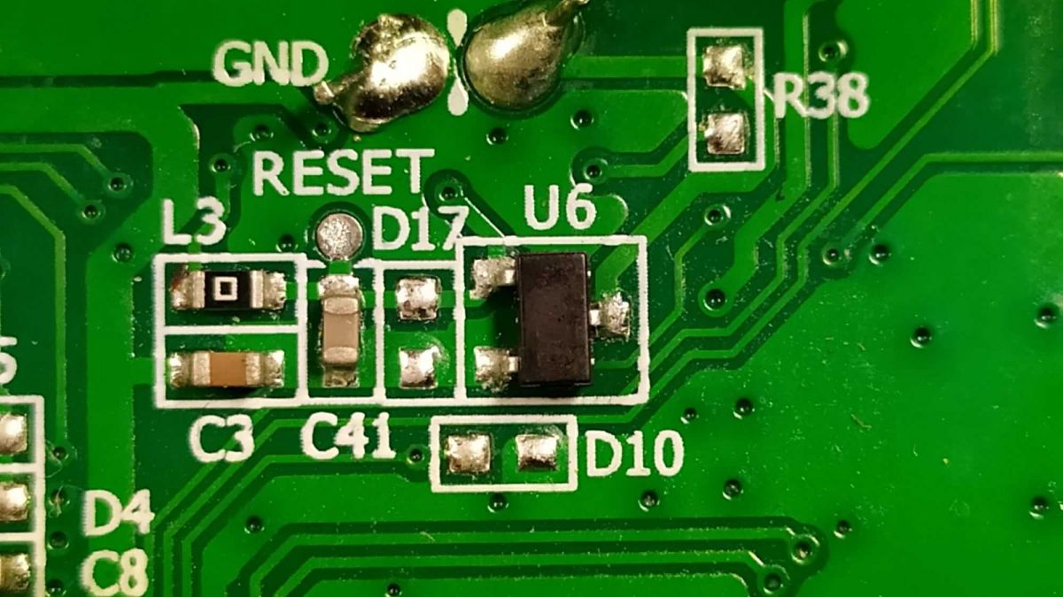

    W pianinie elektrycznym nie gra kilka klawiszy. Wszystko co było możliwe posprawdzałem i jest OK. Nawet miałem możliwość podmiany podzespołów.
    Problem tkwi w płycie głównej. Na płycie jest pole reset i obok GND. Oznaczenie GND jest jedynie w tym miejscu, reset z resztą też.
    Bez zasilania zwierałem GND i RESET ale żadnych zmian.
    Przy włączonym zasilaniu nie zwierałem ponieważ między GND i RESET jest 3,3V.
    Proszę o pomoc. W jaki sposób zrobić reset?

    Jak bym miał obstawiać to bym próbował zwierać jak jest zasilanie bo skąd elektronika ma wiedzieć, że zwarłeś jak jest niezasilona. Zazwyczaj taki reset jest podciągnięty do zasilania przez jakiś rezystor...sprawdził bym czy tak jest i wtedy bym miał pewność, że zwarcie tego pola z masą niczego nie uszkodzi. Pytanie do czego ten RESET właściwie jest.

    a jaki jest cel tego resetu?
    Zwieranie bez zasilania to blad bo co ma sie resetowac skoro nic nie dziala.
    W typowym ukladzie na pinie Reset (jezli jest aktywny stanem niskim) masz wlasnie napiecie zasilania i zwarcie go do masy powoduje reset ale przy obecnosci zasilania. Dla upewnienia sie spojz na schemat.
    Podejzewam ze to reset procesora, uruchamiany na poczatku po pojawieniu sie zasilania, nie bedzie on mial zadnego wplywu na "brakujace klawisze".
    Wracajac do problemu, co juz wykonales ze "Wszystko co było możliwe posprawdzałem i jest OK", chyba jednak nie skoro problem pozostal.
    Co to za cyfrowe pianino? typowy problem to "styki pod klawiszami" nie chodzi o to ze maja kontakt ale o to ze stykaja sie w okreslonym czasie, jezeli masz klawiature dynamiczna to masz tam co najmniej dwie pary stykow, jeden wyzwala dzwiek a roznica w czasie miedzy pierwszym i drugi generuje velocity = dynamike/glosnosc, wystarczy ze drugi jest zwierany wczesniej niz pierwszy i masz dynamike=0 wiec cisze.

    To jest Alesis Recital. Schematu niestety nie mam. Klawisze, które nie grają to z kilkanaście dźwięków ciągiem jeden przy drugim.
    Wizualnie na płytkach nie widać żadnych uszkodzeń.
    - sprawdziłem przejścia na wszystkich złączkach
    - sprawdziłem wszystkie (z 10) bezpieczników
    - wymieniłem (profilaktycznie) 2 multipleksery
    - podmieniłem klawiaturę i płytkę zasilacza
    Jedynie przy podmianie płyty głównej wszystkie klawisze grają.
    Być może coś się "przytkało" w procesorze lub w kości z próbkami brzmień i stąd chęć zrobienia resetu.
    Z poziomu klawiatury, jest możliwość resetu do ustawień fabrycznych ale też żadnej poprawy nie ma.
