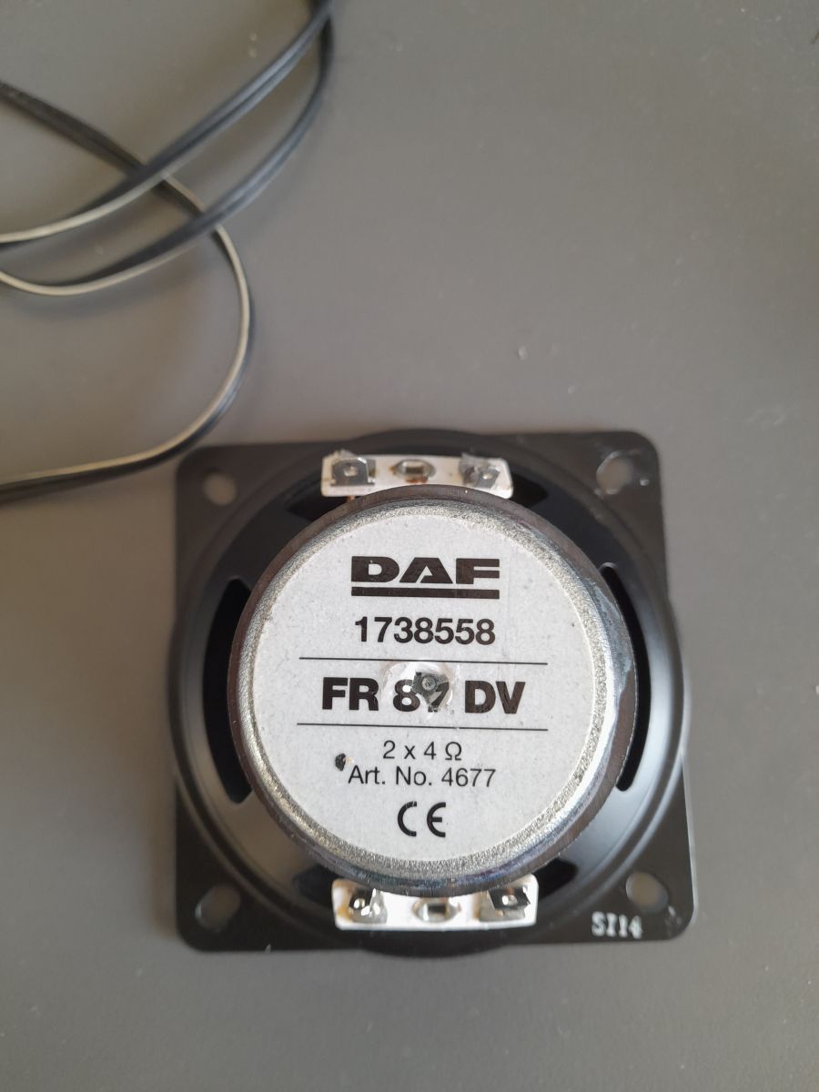

Witam, znalazłem w domu taki głosnik i chciałbym go włożyć do kolumny, tylko problem jest taki, że ma on 2 wtyczki i nie wiem jak go podłączyć pod radio.
ale przedtem chwile pomysl, kazda cewka przedstawia soba pewna impedancje u ciebie to 4ohm, laczenie szeregowe czy rownolegle wplywa na jej wartosc, zanim podlaczysz:
- sprawdz/oblicz sobie jaka wypadkowa/finalna impedancje bedzie mial tak polaczony glosnik
- upewnij sie ze radio/wzmacniacz akceptuje takie impedancje obciazenia.
