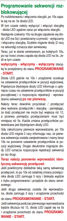

    Mam pytanie dotyczące programowania moduł Proxima blokada kokpitowa, otóż w instrukcji jest opisany sposób programowania nowego urządzenia , czyli włączamy stacyjkę po 10 się zapala się led na 5 sek, w tym czasie wyłączam i włączam stacyjkę, led gaśnie czekam na drugie zapalenie się diody i tu jest problem bo led się nie zapala. Zaznaczam że to nowy moduł , który nie był programowany. Pytanie jest takie czy coś robię nie tak ? czy jest jakiś inny myk na zaprogramowanie ww sprzętu.
    Mam ten sam problem mimo że robię wszystko wg instrukcji.
    Albertiniw rozkminiłeś to programowanie modułu?
