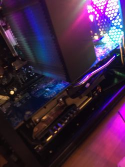

    Witam, po zmianie biosu na karcie HD6870 podczas wchodzenia do gry występują artefakty po czym ekran robi się czarny, pomaga jedynie restart komputera. Inne aplikacje takie jak przeglądarka działają normalnie. Próbowałem 2 biosy: Od XFX (Black Edition) i od HiS, które są kompatybilne z moją kartą. Jest to Gigabyte HD6870 Windforce 3. Flash robiłem poprzez atiwinflash 2.93 pobranego z TechPowerUp.
    Artefakty i czarny ekran podczas wchodzenia do gry - Zmiana Biosu HD6870
    Po zainstalowaniu oryginalnego biosu karta działa jak należy jednak ja chciałbym zainstalować inny bios. Co mogę zrobić w tej sytuacji?

    Dlaczego chcesz na siłę instalować inny BIOS, który nie jest przeznaczony dla Twojej karty?
    Jak chcesz instalować BIOS od innej karty to musisz się upewnić, że wszystkie krytyczne parametry (zakres taktowania CPU i GPU, napięcia przy poszczególnych zegarach, krzywe działania chłodzenia) są poprawne dla Twojego modelu.
    Mając poprawny działający BIOS próby dostosowania BIOSu z zupełnie innej karty mają niewielki sens (już lepiej zrobić chciane poprawki w oryginalnym BIOSie).
    Skoro łapiesz artefakty i zawieszenia pod obciążeniem to albo przekraczasz bardzo mocno prawidłowe zegary, albo masz ustawione nieprawidłowe napięcia. Ewentualnie dobijasz do bardzo wysokich temperatur).
    A skąd masz taką pewność? Jesteś pewny że we wszystkich tych kartach były tej samej firmy pamięci, że we wszystkich tych kartach była taka sama sekcja zasilania??

    Yhm, w takim razie spróbuje pokombinować cos przy oryginalnym biosie. Dzięki, pozdrawiam.
