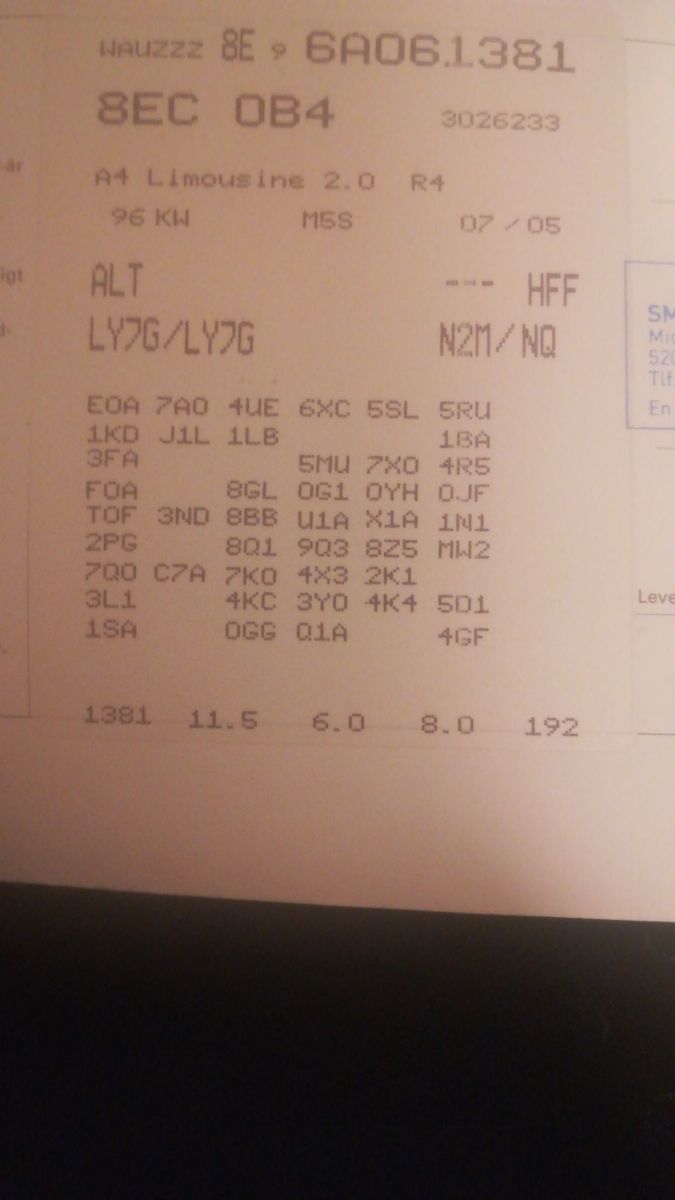

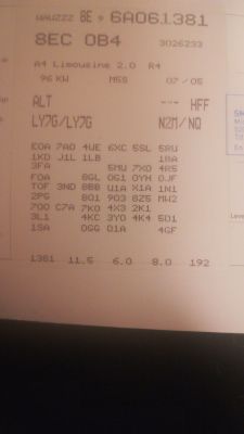

    Czy znalazłby się ktoś uprzejmy i mógłby wygenerować mi kod do zakodowania sterownika ABS/ESP? Pierwszy uszkodził się i stracił komunikację, więc niestety nie byłem w stanie odczytać starego kodowania.
    Audi A4 B7
    Silnik 2.0 130KM
    Skrzynia manualna
    Sedan
    Sterownik nr 8E0614517AK
    Hamulce 1LB
    Kody wyposażenia i vin w załączeniu.
    Dziękuję.

  • #6 20277460
    carrot
    Moderator Samochody
    Kodowanie: 0004402
    Spróbuj 0004401
  • #7 20279482
    Zariglowany
    Poziom 3  
    @carrot wywala błąd silnika, czy czasem nie jest kod pod diesla? Tu jest benzyna
  • #8 20279505
  • #9 20279576
    Zariglowany
    Poziom 3  
    @majsterek12345 nie wchodzi
  • #10 20279918
    carrot
    Moderator Samochody
    Spróbuj jeszcze -16, czyli 4402 -16 = 4386
  • #11 20280690
    Zariglowany
    Poziom 3  
    @carrot Nie działa niestety
  • #12 20280786
    trumnica
    Poziom 19  
    Szukaj kogoś z Vasem i kontem online , Launch też ma funkcję kodowania online.
