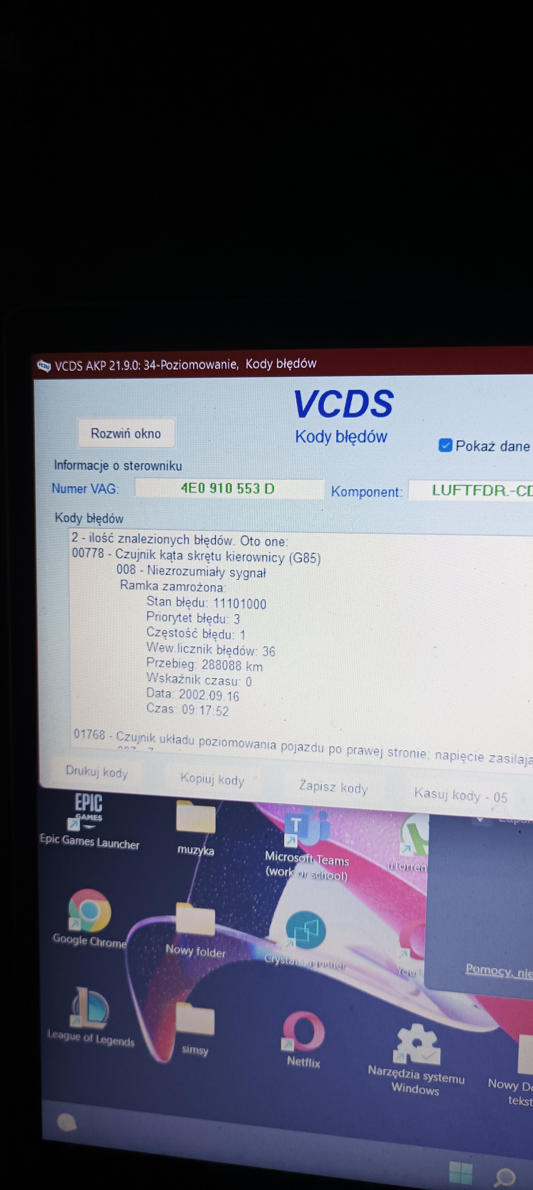

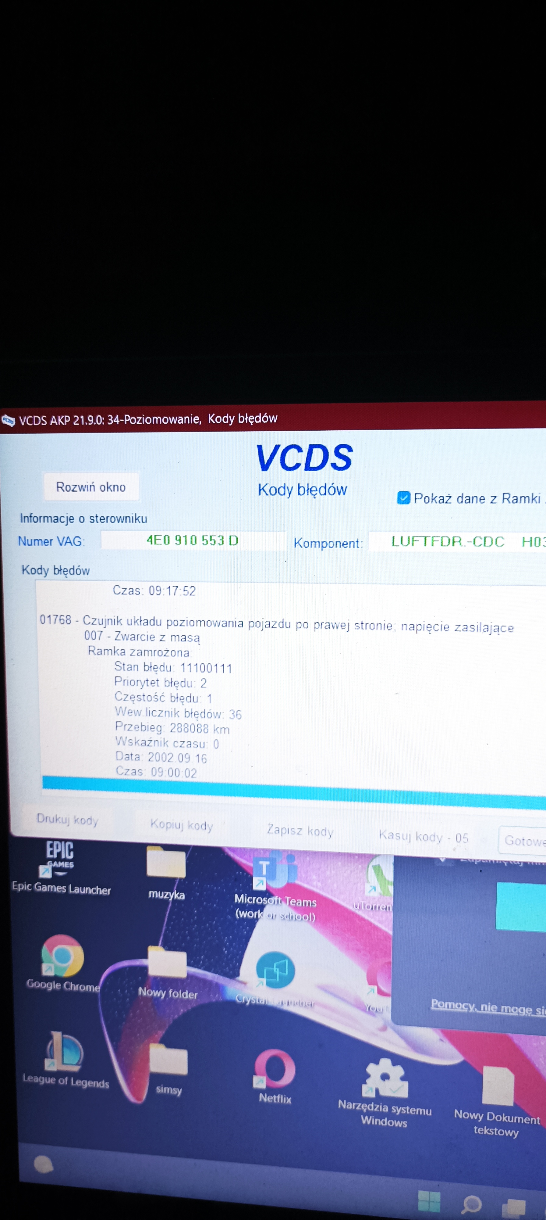

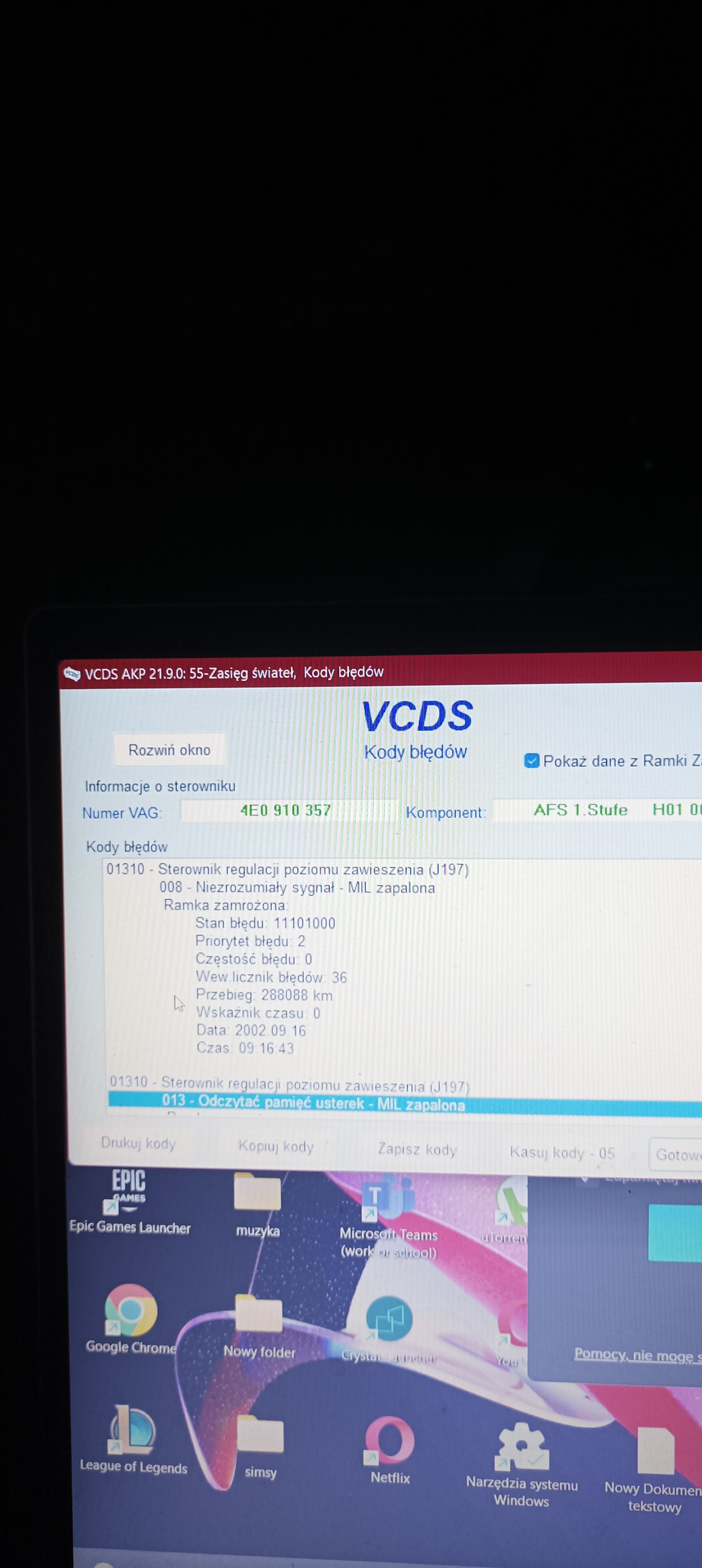

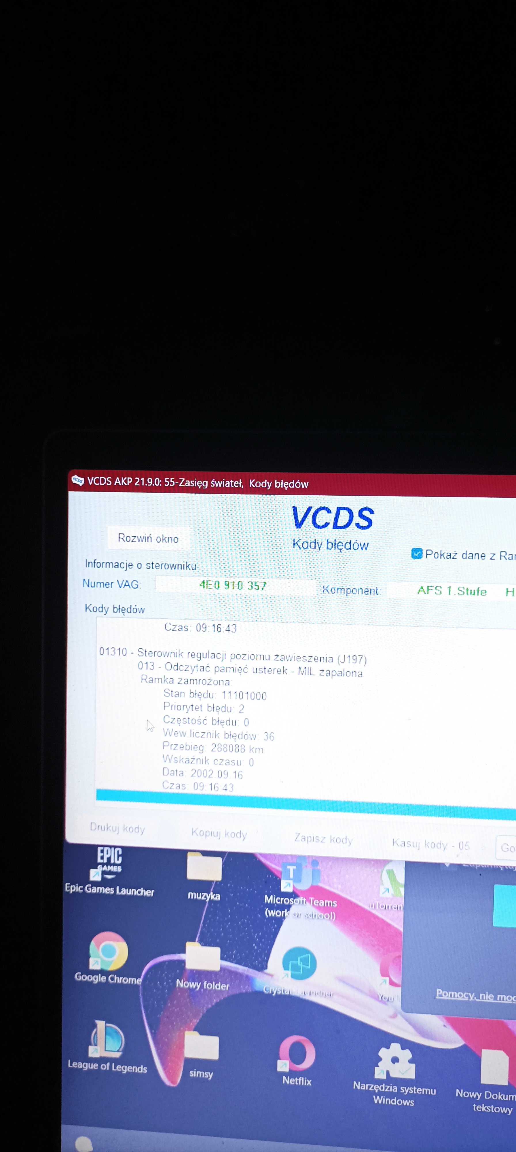

    Nie działa zawieszenie i ceniony nie wiem co jest grane Czujniki poziomowania z prawej strony nie działają na vcds nie ma reakcji czujników proszę o podpowiedź co może być

    Wymiana rozdzielacza pomogła
