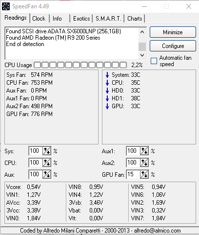

    Mam problem z płytą AB350 Pro4 a konkretnie z tym że po włączeniu komputera wentylator przedni rozkręca się na maxa (ponad 2000rpm) i tak już zostaje. Dopiero po zamknięciu systemu i ponownym uruchomieniu wentylator się "uspokaja" (500rpm). I tak za każdym razem. Muszę dwa razy z rzędu uruchamiać system żeby dało się na nim komfortowo pracować.

    Komputer na tych podzespołach działa 3 lata, nic nie było wymieniane/dodawane, wentylatory przednie były dwa i od początku chodziły cicho. Jednak od jakiegoś czasu zaczęły chodzić bardzo głośno (tak znienacka). Walczyłem z ustawieniami w BIOSie ale bezskutecznie, więc się poddałem a po paru miesiącach jeden z nich zaczął "terkotać" przy starcie systemu więc go odpiąłem. Drugi pozostał i działa tak jak to opisałem na początku czyli dziwnie (podwójne uruchomienie = normalne obroty)
    Próbowałem różnych ustawień w BIOSie (SilentMode, dostosowanie prędkości w zależności od temperatury CPU lub MB. Co bym nie próbował efekt jest ten sam. Przepinałem wentylator do sąsiedniego gniazda (efekt był jeszcze gorszy - już za każdym razem chodził na 100%)
    Wentylator 3 pin, gniazdo 4-pin, speedfun wyświetla rpm ale nie działa sterowanie prędkością Problem z regulacją obrotów wentylatora obudowy
    Wszystko wskazuje na płytę główną, tylko nie rozumiem dlaczego po ponownym uruchomieniu działa tak jak trzeba. Jeśli ktoś ma pomysł co możnaby jeszcze spróbować zmienić to proszę o pomoc. A może ktoś już się zetknął z czymś podobnym

    EDIT: Dzisiaj zamieniłem wentylatory, na razie działa ale na werdykt poczekam kilka dni, szczególnie że problem występuje głównie wtedy gdy komp jest "zimny" (czyli gdy uruchamiam go rano).
    Jeszcze przed zamianą wentylatorów zauważyłem w biosie ciekawą rzecz - rpm wentylatora na tym gnieździe wyświetlało idiotyczne wartości od normalnych 500rpm przez 3800 rpm aż po 40000rpm (wentylator w tym czasie miał stabilne obroty na oko 500-700rpm) - załączam krótki filmik

    Po zamianie wentylatorów (a właściwie tylko podpiąłem odwrotnie - nie odkręcałem) problem dalej występuje ale już nie w takim stopniu zamiast 2200rpm jest 1200rpm - a ponieważ to wiatrak tylni to prawie tego nie słychać, więc da się pracować
    Koniec końców mój werdykt to zepsute gniazdo na płycie i chyba jedyny ratunek to zmiana płyty. Jeśli ktoś mógłby mi powiedzieć czy update biosu może REALNIE coś pomóc to proszę o komentarz. W przeciwnym razie nie będę się w to bawił bo tak jak napisałem teraz jest w miarę ok
