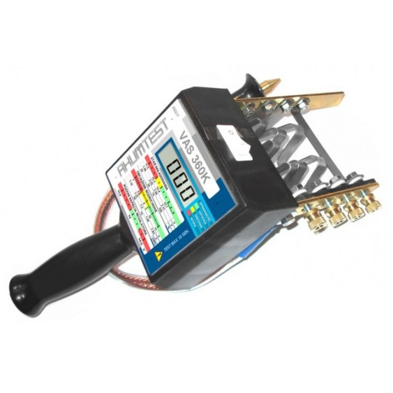

    Nie, ponieważ właściwy pomiar napięcia akumulatora, powinien być realizowany z obciążeniem akumulatora.
    - Pomiar akumulatora na klemach czy w gniazdku zapalniczki?
    Jakości akumulatora używając tylko woltomierza nie zweryfikujesz.
    Sam pomiar napięcia w złączu zapalniczki lub nawet na zaciskach akumulatora , może tylko orientacyjnie określić "poziom ładowania" z alternatora ale nie określi jakości akumulatora.
