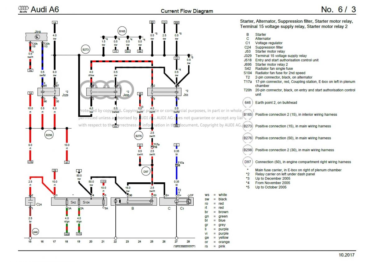

    Nie posiadam VCDS. Mam ODIS i w sterowniku silnika jest błąd Przekaznik zasilania napięć zacisk 15 J329. Więc najpierw uporam się z tym problemem może coś ruszy albo wywali jakieś inne błędy jeszcze

    Pierwszy od lewej nad nogami kierowcy

    a więc tak jak myślałem wymieniłem przekaznik i następny błąd sie aktywował z tym związany tym razem Sterowanie przekaznika zasilania napieciowego zacisk 15 Przerwa/zwarcie z masą

    Masz w ogóle zasilanie na styku roboczym/cewce tego przekaźnika ?
