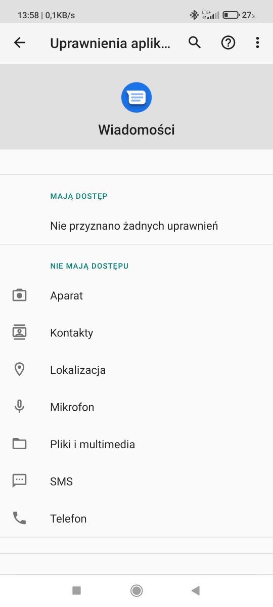

    Witam wszystkich serdecznie.
    Mój telefon to Xiaomi Poco X3 pro.
    Android w wersji 11 RKQ1.200826.002
    MIUI w wersji 12.5.5.0 GLOBAL.
    Problem :
    Aplikacja Wiadomości, fabryczna, pomimo wyłączenia wszystkich uprawnień, co jakiś czas otrzymuje od systemu uprawnienia dostępu do "telefon".
    Po wyłączeniu uprawnień, za jakiś czas, bliżej nie określony, uprawnienia powracają.
    Czy można jakoś trwałe wyłączyć te uprawnienia?
    Czy to walka z wiatrakami?
    Android nie jest zrootowany.

    Aplikacja po prostu wymaga tych uprawnien, np do wybrania polaczenia z numeru w tekscie (jesli chodzi o telefon). Trzy podstawowe - czyli telefon, sms i kontakty sa wymagane, i proba odbierania wszystkich uprawnien aplikacji nie ma sensu jesli z tej aplikacji korzystasz. Jesli z kolei nie korzytasz, to albo ja odinstaluj albo wylacz (z pomoca ADB jesli z poziomu ustawien sie nie da).

    Z aplikacji nie korzystam.
    Tylko uprawnienia "telefon" powracają, co objawia się wiadomościami wyświetlanymi na ekranie, a La "numer ten i ten jest już dostępny".
    Odinstalować nie mogę, gdyż to aplikacja systemowa.
    Z ADB nigdy nie korzystałem, może kiedyś spróbuję.
    Irytuje mnie ta sytuacja, wyłączam i żopa.

    OK, skoro korzytasz z innej aplikacji to ja po prostu wylacz. To aplikacja wiadomosci od Google i rzeczywiscie w Xiaomi nie mozna jej wylaczyc z poziomu ustawien. Bedziesz wiec potrzebowal wlaczonego ADB i komendy:
    adb shell pm disable-user --user 0 com.google.android.apps.messaging

    Temat zamykam, ponieważ znalazłem rozwiązanie, przypadkiem ale znalazłem.
    Po przywróceniu telefonu do ustawień fabrycznych, problem się rozwiązał.
    Aplikacja "wiadomości" nie otrzymuje już dodatkowych uprawnień.

    Niestety nie ma kolega racji, ponieważ:
    Działo sie tak bez mojej zgody. Wyłączenie uprawnień nie skutkowało na długo.
    Każdy restart urządzenia, przejście w tryb samolotowy, czy też kilka godzin normalnej pracy i uprawnienia powracały. Same z siebie.
    Obstawiam jakiś błąd systemu po aktualizacjach. Dlatego zdecydowałem się na przywrócenie telefonu do ustawień fabrycznych.
    Teraz problem zniknął.
