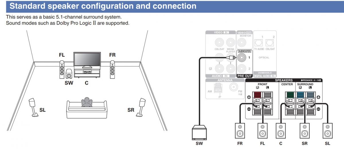

    Te bym wykorzystał na tył (mają impedancję 6Ω) jakbym oglądał film z dźwiękiem wielokanałowym. Tak jak już pisałem, można dokupić głośnik centralny, też Tanoy'a i konfiguracja wyglądała by tak:
    Denon AVR-X520BT - wybór głośników, kino domowe, kolumny stojące, parametry, dźwięk z TV
    Ps. Muzyki słuchałbym tylko w trybie 2.0 (czyli w stereo) właśnie na tych Tanoy'ach.

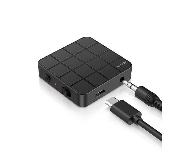

    No i to jest najważniejsze, cieszę się wraz z Kolegą. Ładnie to wygląda :spoko: A że TV nie ma BT to przecież można kupić odbiornik i nadajnik BT:
    Zaraz tam Kolega będzie TV zmieniał, po co jak za 60zł w Polsce można kupić a w UK to chyba jako gratis dostanie :)

    Dziękuję serdecznie Kolego, a czy nie strace na jakosci polaczenia przez takie urzadzonko, zeby znow nie bylo zniekształcenia dzwieku?

    Nie sądzę, bo TV jest już kiepskim źródłem dźwięku ze względu na Bit rating. Ile chcesz przeznaczyć na ten moduł to coś zaproponuję.
