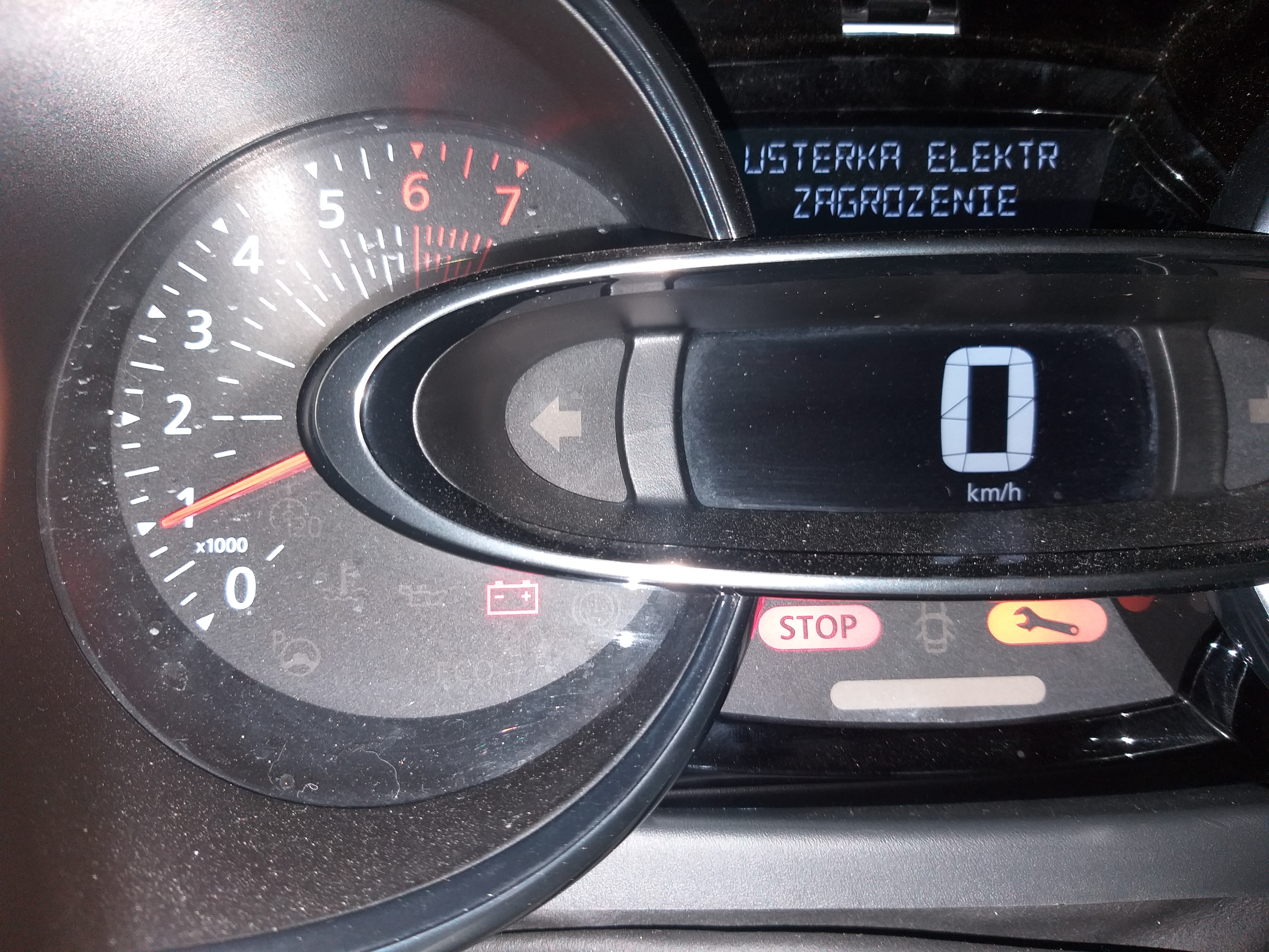

Witam!
Clio IV 0.9tce 2016
Po odpaleniu auta po około 2 min kontrolka stop + akumulator. Informacja na liczniku usterka elektryczne zagrożenie! Ładowanie aku 14.4V. Akumulator podmieniony alternator sprawdzony można sterować linia lin alternator zmienia napięcie ładowania. Na przewodzie lin z pcm na mierniku 12.4V ciągle bez względu na obciążenie i prędkość silnika. W aucie nie działają tylko czujniki parkowania brak modułu w bagażniku. Auto jeździ normalnie.
Jakieś wskazówki ???
