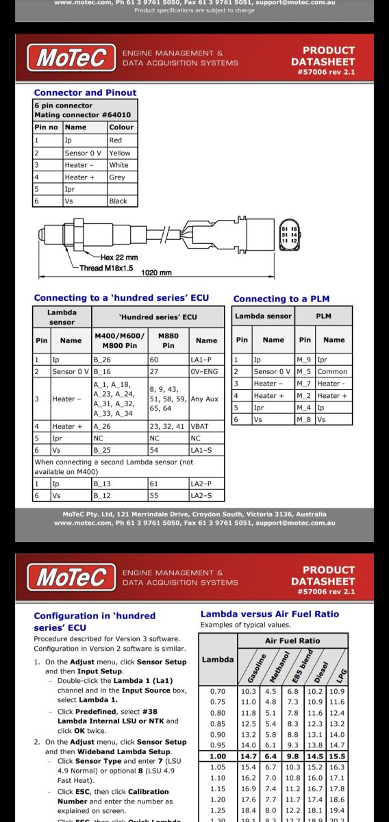

    Witam grono fachowców

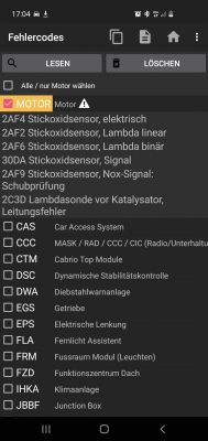

    Potrzebuję wsparcia.
    Moje e88 z silnikiem n43 sypało błędami noxa BMW 120i E88 N43 - Błąd 2C3D, wymiana czujnika NOx, kontrola sygnału sondy lambda (SLU 4.9)

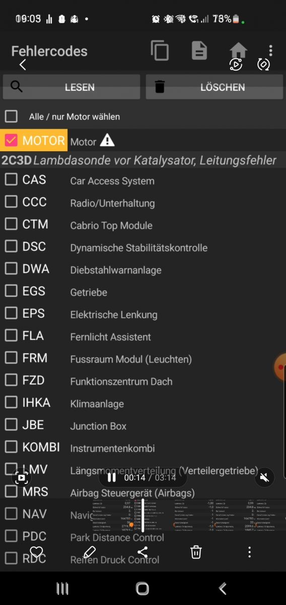

    Po wymianie noxa I wstępnej adaptacji wywala już tylko jeden błąd 2c3d BMW 120i E88 N43 - Błąd 2C3D, wymiana czujnika NOx, kontrola sygnału sondy lambda (SLU 4.9)
    Chciałem się dowiedzieć czy sygnał do sondy dochodzi itd. Sonda wbudowana to slu 4.9 BMW 120i E88 N43 - Błąd 2C3D, wymiana czujnika NOx, kontrola sygnału sondy lambda (SLU 4.9)
    Które piny przemierzyć i jakie powinny być wskazania.
    Dziękuję za wskazówki

    cool_wicia
    Poziom 3  
    Moj blad chodzi o e88 120i
