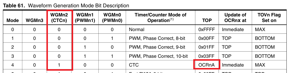

    Witam po przeszukaniu forum niestety nie rozumiem bądź nie umiem ustawić tych timerów.
    Zegar wewnętrzny 8MHz - Atmega128
    w tym 1 potrzebuję około 1s
    Kod: C / C++
    Zaloguj się, aby zobaczyć kod
    tutaj potrzeba 4ms
    Kod: C / C++
    Bardzo proszę o pomoc

    W tabelce pisze chyba wyraźnie, że dla tego trybu CTC który ustawiłeś to okres ustala się w OCR1A i raczej powinieneś wtedy uruchomic przerwanie od OCIE1A i oczywiście wskazać adekwatny wektor przerwania.
    Ustawienie timerów na ATmega128 - Zegar wewnętrzny 8MHz, Timer1 1s, Timer0 4ms, konfiguracja kodu
    Sprawa 1 sekundy jest prosta. (8MHz/256)-1= 31249
    W tym małym Timer0 jesli miało by być rowno 4ms to przy Twoim prescalerze 128 i ustawieniu na tryb zwykły musiałbyś w każdym przerwaniu zamiast 0 wpisywać do Timera wartość 6 (tak żeby sobie już to dodał i przepełni się po 249 +6)
    Chyba, że go sobie też ustawisz na CTC i wtedy odpada ładowanie w przerwaniu a do OC0 wpiszesz jednorazowo 249.
    Nie zapomnij globalnie włączyć przerwań.
    BTW. Wpisywanie zera do tego Timer1 jest zbędne bo jak sama nazwa mówi "Clear on Compare" Timer jest wyzerowany więc to masło maślane ;) i niepotrzebna robota.

    OCIE1B zamieniasz na OCIE1A
    OCR1B zamieniasz na OCR1A
    zamieniasz wektor TIMER1_COMPB_vect na TIMER1_COMPA_vect
    kasujesz wszędzie to TCNT1=0 bo nie ma sensu
    Dla Timer0, w przerwaniu, pod linijką "dot ++ ; " dopisz TCNT0 = 6;
    To też można na palcach policzyć:
    8MHz to jest na sekundę a sekunda ma 1000ms
    8MHz/128prescaler = 62500 i to dzielisz przez 1000 = 62,5
    Potrzebujesz 4ms więc 62,5x4=250 i zawsze odejmujemy 1 na wejście w przerwanie.
    Wychodzi 249 a Timer kręci się do 255. 255-249=6
    Dlatego w trybie CTC wpisujemy 249 raz, a w trybie normalnym 6 w każdym przerwaniu.
