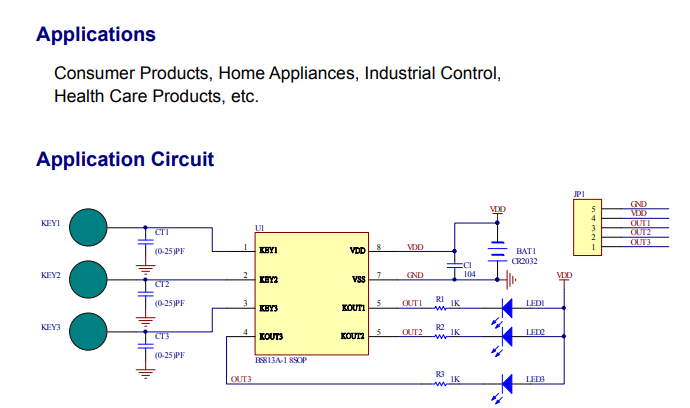

    BS813A to kontroler przycisków dotykowych, produkcja Holtek.

    Teraz najważniejsze - rozpiska połączeń dla Was. Zarówno piny ESP, jak i fizycznie gdzie sygnały idą.
    Włączniki światła WiFi NAS-SC01W-1/NAS-SC01W-3 [ESP8266][Pinout]
    Do programowania należy użyć 3.3V, GND oraz TX, RX i IO0 zaznaczone na zdjęciu!
    Wszystko tak jak m. in. tutaj:
    Włącznik WiFi QTouch wpinany tylko w przewód L - test, wnętrze, schemat
    RolaPin ESP
    Przycisk 1 MTDI/GPIO12 (10)
    Przycisk 2 GPIO5 (24)
    Przycisk 3 MTMS/GPIO14 (24)
    Przekaźnik 1 MTCK/GPIO13 (12)
    Przekaźnik 2 MTDO/GPIO15 (13)
    Przekaźnik 3 GPIO4 (16)
    LED WiFi XDP-DCDC/GPIO16 (8)
