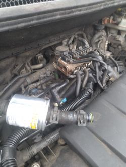

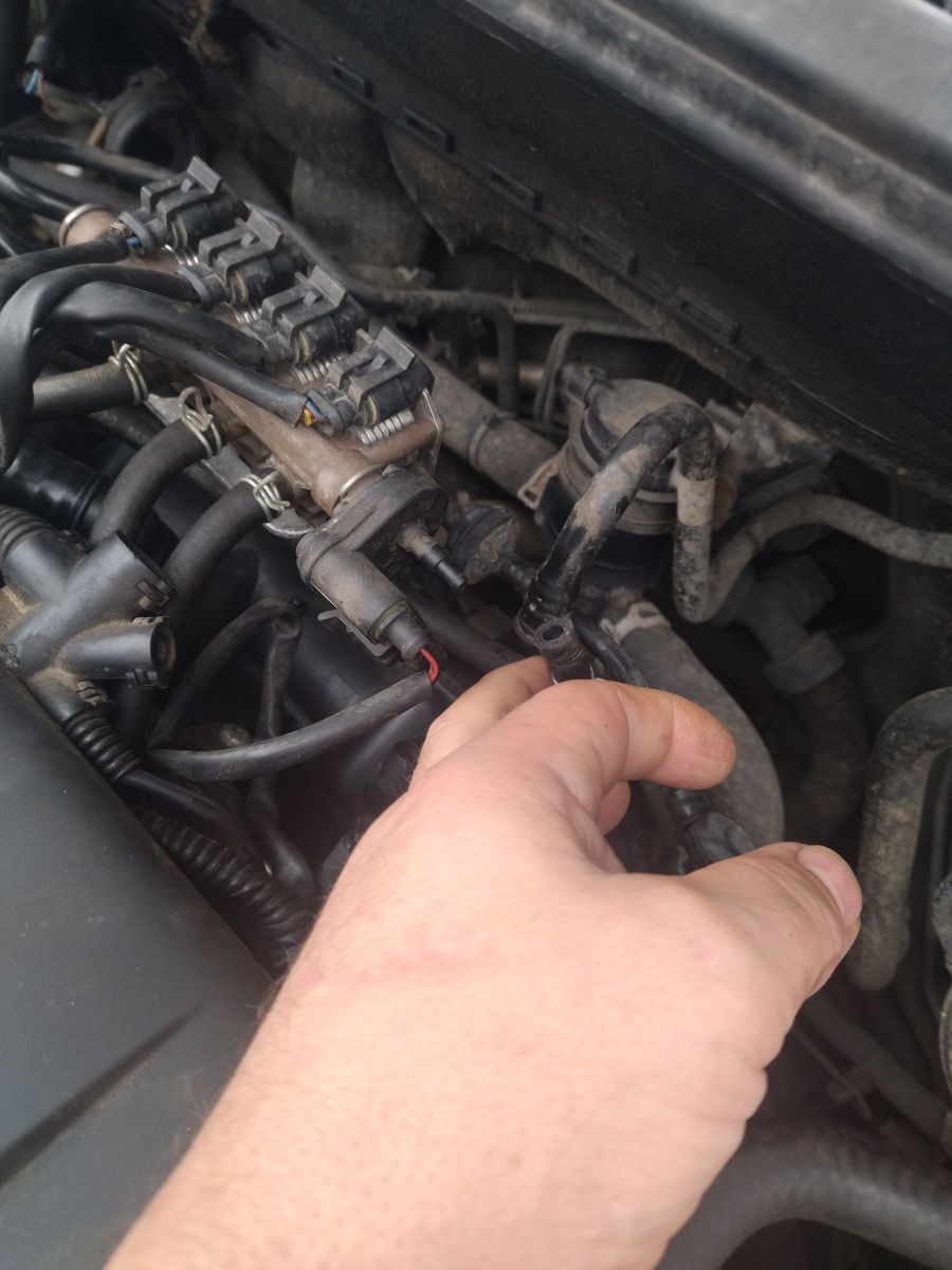

    Astra po dłuższym postoju ma problem z odpalaniem , myślałem że problem instalacji LPG ale odłączyłem a problem został , błędów jako takich brak, czujnik temperatury wody zmieniłem ale nie pomogło , jak zapali to już ładnie pracuje i zapala na dotyk może ktoś coś doradzi?
  • #3 20281240
    mackajber
    Poziom 8  
    Nie zakręciłem ale przewód gazowy zdemontowałem z listwy wtryskowej
  • #5 20281727
    mackajber
    Poziom 8  
    A jaka różnica jak przewód gazowy zdemontowałem z listwy zasilającej i leży obok nie podpięty
    Ja nie wyjąłem bezpiecznika tylko przewód zasilający gazowy zdemontowałem
  • #7 20281825
    mackajber
    Poziom 8  
    To ja chyba czegoś nie rozumiem 🤔 , chcesz mi powiedzieć że gaz leci do ze zbiornika do kolektora bez przewodu jak wifi? To faktycznie jestem niedowiarek , ja rozumiem że może poszczać elektrozawór itp i dlatego zdemontowałem przewód Opel Astra j 1.4 turbo benzyna po dłuższym postoju problem z rozruchem
    Nie to zdjęcie
    Sort wcześniej pomyliłem zdjęcia
  • #8 20281879
    milejow
    Dokładnie, nie rozumiesz. Między reduktorem lpg a kolektorem ssącym jest wężyk, czasem reduktor się rozszczelni w taki sposób, że gaz przedostaje się wężykiem z reduktora do dolotu i zalewa silnik, to jest to twoje wifi
  • #9 20281888
    artaa
    Ze zdjęcia wygląda że zdjął ten wężyk.
    Pytanie czy krótkie wężyki między listwą wtryskiwaczy a kolektorem są szczelne.
  • #10 20281898

  • #12 20282110
    Kaziu1991
    Człowieku poszukaj reduktora, zdejmij z niego mały, czarny, gumowy wężyk, który leci bezpośrednio do kolektora ssącego. ...albo zakręć gaz przy butli i wtedy masz odcięty cały gaz. A jeśli nie czytasz i nie rozumiesz sugestii ludzi, którzy chcą Ci za darmo pomóc, to jedź do mechanika/gazownika i nie zawracaj głowy.

    mackajber
    Poziom 8  
    Ale przecież zdjęty, widać na zdjęciu cały czas o tym mowa , tylko nie na reduktorze a na listwie to chyba bez różnicy skoro to ten sam weżyk
    Butle też zakręciłem, przewód główny gazowy zdjęty, ten cienki też zdjęty , za dwie godziny chwila prawdy, dzięki też że za DARMO były podpowiedzi , myślałem że na tej stronie o to chodzi
