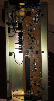

    Witam wszystkich.
    Dziś postaram się w skrócie, a w zasadzie sporym skrócie streścić zakres prac jakie wykonałem w czasie serwisu wzmacniacza Marshall G50RCD.
    Sytuacja w tym przypadku była o tyle ciekawa, że to combo było już wcześniej serwisowane.
    Z ustaleń użytkownika wynikało, że wzmacniacz na początku działał, tylko miał tendencje do losowego zaniku mocy. Mówiąc prościej „raz to działało”, a innym razem wzmacniacz tracił moc.
    Czyli wzmacniacz trafił do serwisu, ale po naprawie było znacznie gorzej.
    Fachowiec stwierdził, iż przyczynę stanowi uszkodzona końcówka mocy (akurat zdjęcia nie posiadam), więc standardowo ją wymienił.
    Jednak po tym zabiegu było o tyle ciekawiej, że na nowej końcówce mocy wzmacniacz zamilkł.
    Klient odebrał wzmacniacz i poprzez kumpla ów sprzęt trafił do mnie z zastrzeżeniem, abym tego od razu nie włączał do sieci, ponieważ użytkownik po naprawie przy próbie uruchomienia zaobserwował wydobywający się dym z urządzenia…
    No ok. Standardowo żaróweczka w szereg z zasilaniem trafo strony pierwotnej oraz wstępne próby funkcjonalne.
    Podłączyłem niewielki głośnik 6 Ohm poprzez rezystor oraz sygnał do wzmacniacza.
    Po włączeniu zasilania niby wszystko ok, ale po podaniu sygnału na wejście oraz stopniowym podgłaszaniu w głośniku coś tam było słychać, ale bardzo cicho, aż do momentu, w którym prąd stały wypchnął membranę. Tak jakby końcówka mocy się wzbudziła.
    Czyli wszystko jasne. Ów dym, który zaobserwował użytkownik mógł się wydostać z cewki głośnika. Trochę mnie to zmartwiło, jednak pomiary impedancji, jak również ostre „katowanie” głośnika z innego wzmacniacza nie wykazały jakiegoś defektu po stronie elektrycznej, czy też akustycznej. Głośnik był jak najbardziej sprawny. Być może trochę „przykurzyło” lakier na cewce, ale tak, poza tym wszystko było ok.
    To teraz po krótkiej historii czas przejść do działania;
    Na początku wypinamy konektory od głośnika oraz wykręcamy 9 wkrętów mocujących panel z elektroniką;

    Po demontażu tak wygląda końcówka mocy z przedwzmacniaczem

    No dobrze. Skoro mamy wstępny namiar na usterkę, to przyjrzyjmy się jeszcze raz samej końcówce mocy. Tu natomiast nie wstawię zdjęcia jak to było wcześniej polutowane, aczkolwiek wszystkie luty chociaż zrobione po macoszemu, wyglądały ok. Na PCB też nic szczególnego nie zauważyłem, a więc pozostał jedynie demontaż końcówki mocy;
    Marshall G50RCD - Serwis + modyfikacje
    Tutaj trochę zeszlifowałem soldermaski, aby usunąć zdegradowane oraz po przegrzewane ścieżki. Z padów to tylko jeden się zachował, ale też, że tak powiem wymagał regeneracji. Być może serwis przesadził z temperaturą na stacji ?
    Jednak nie to jest ciekawe.
    Sami zobaczcie co się działo w jednym miejscu;
    Na zdjęciu słabo to widać, ale w realu można było stwierdzić ślady niewielkiego iskrzenia na jednym z padów zasilających.
    Znana usterka w tym oraz podobnych modelach.
    Właściciel na początku narzekał, że combo miało problem z mocą.
    Czyli co? Wystarczyło poprawić jeden lut na jednym padzie i gitara ?
    Jednak serwis postanowił wymienić końcówkę mocy.
    I wymienił, oraz polutował tak jak polutował, jednak czemu to strzeliło? (dalej będzie tylko ciekawiej)

    Po 2 dniach otrzymałem nową końcówkę mocy LM3886T;
    Już ją miałem montować, ale wstępnie przedzwoniłem multimetrem, czy ogólnie zgadzają się wyprowadzenia z poniższą notą;
    Jasny gwint!!! Nawet nie wiecie jaki zonk. Symbol swoją drogą, a wyprowadzenia/ to co jest w środku swoją drogą.
    Nigdzie nie znalazłem PDF’a odnośnie zmian konstrukcyjnych tych LMów.
    Powiem tak: Pod wyprowadzeniami oznaczonymi NC Przyrząd pokazywał jakieś wartości, a najlepsze było to, że wyprowadzenie 5te +V w US było podciągnięte do MASY… Gdybym to dał pod gaz, to murowane zwarcie na szynie +V.
    Powiem tak; Zadzwoniłem z reklamacją i przysłali mi inną jeszcze ze starych zapasów magazynowych.
    Po wstępnych pomiarach, wyglądała na spójną.
    A więc polutowałem z myślą co dalej;
    Marshall G50RCD - Serwis + modyfikacje Marshall G50RCD - Serwis + modyfikacje
    Wygląda to jak wygląda, a że krzywo, to już fabryka przekosiła kaloryfer względem konstrukcji, dlatego w pierwszej kolejności należało przymocować układ do radiatora, tak aby nie było naprężeń, a później polutować.
    Pierwsze testy oczywiście poprzez żarówkę. Wszystko ok. Kolejne już na ostro, i też ok.

    PODSUMOWANIE:
    Podejrzewam, że poprzedni serwisant podobnie tak jak ja trafił na źle wykonaną podróbkę końcówki mocy, z tond te problemy z uruchomieniem, chociaż moim zdaniem pierwotną usterkę stanowiło uszkodzone połączenie elektryczne na jednym z padów.
    Tak nawiasem nawet nie wiecie, ile miałem problemów, ażeby dostać ten element za rozsądne pieniądze… Kupiłem za ok. 80zł z przesyłką, gdzie cena w porównaniu z poprzednimi latami i tak jest dość wysoka.
    Parę razy zwracano mi gotówkę z powodu braku stanu magazynowego, chociaż na stronie sklepów był dostępny… :D
