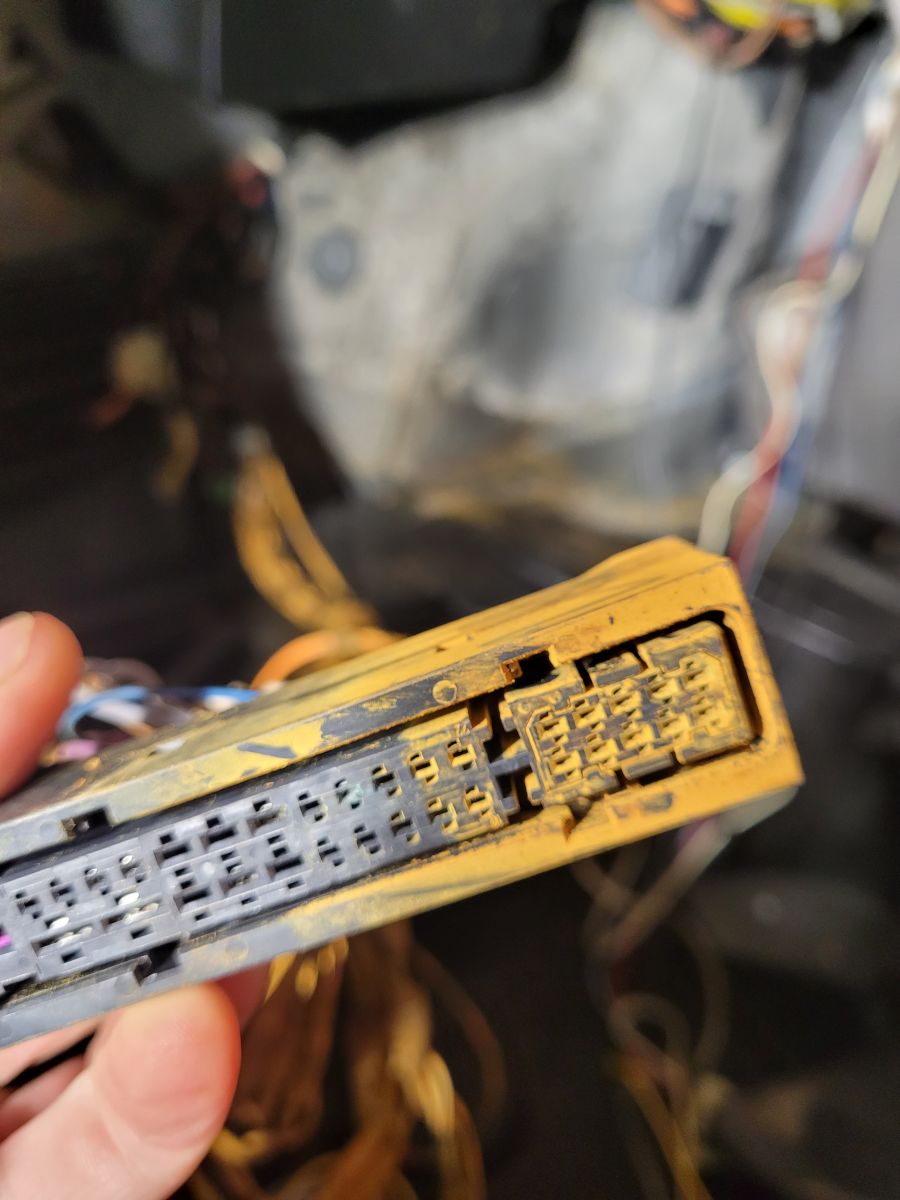

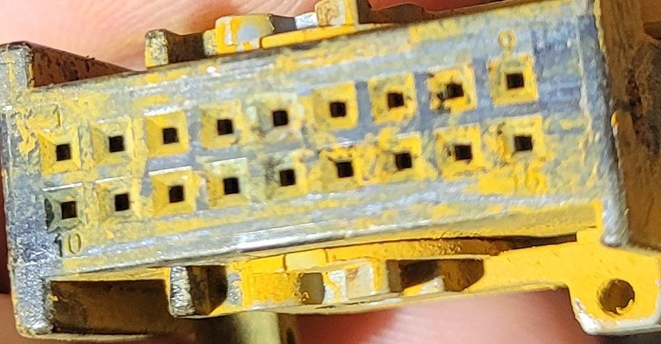

    Dzień dobry!
    Proszę o pomoc! Kupiłem samochód, w którym (jak odkryłem po zakupie) w bagażniku były wcześniej zalane przewody od audio. Sprzedawca stwierdził, że radio nie działa bo się zepsuło. Do auta dał nowe radio. Jednak dokładne oględziny po zakupie pokazały, że wzmacniacz oraz tuner TV był wcześniej zalany wodą (Ta woda musiała tam długo stać). Podłączałem wszystkie urządzenia. Oczywiście wzmacniacz i tuner to szrot - do kosza.
    Teraz pozostało mi kupić nowe podzespołu oraz wyczyścić wiązki kabli i wtyczek, na których jest spory rdzawy nalot. I to pytanie do Szanownego Grona.
    Proszę o informację czym można to bezpiecznie wyczyścić i zakonserwować?
    Myślałem o pepsi. Zwykłe zmywacze w spraju nie ruszają tego nalotu.

    #4 20281840
    lopr_pol
    Woda + mydło + pędzelek, później np. izopropyl, potem jakiś "kontakt". Jak nie zgniło w środku to będzie ok ;)

    To pomarańczowe to rdza czy muł?
    Powiem Ci że są auta które w bagażniku wożą basen- Nie wnikając w markę to jedna ma nagminny problem z pękaniem masy uszczelniającej na łączeniu poszycia dachu z karoserią i woda tylnymi słupkami wlewa się do bagażnika.
    Jak dla mnie to jedyny sens ma wymiana fragmentu uszkodzonej wiązki aż powyżej domniemanego poziomu lustra wody.
    #8 20282179
    anchilos
    Oczywiście, że muł, plastyk przecież nie zardzewiał.
    Rdza pewnie będzie na konektorach.
    Muł usunąć kwaskiem cytrynowym i zobaczyć co zostało.
  • #9 20282482
    500sec
    Panowie, spokojnie... .
    Samochód nie jest popowodziowy. To prawda, że woda w samochodzie to nie jest normalne zjawisko ale się zdarza.
    Niestety skruszała uszczelka pod lampą tylną i woda dostawała się do jednej z wnęk bagażnika (uprzedzając komentarze i domysły, wnęka bagażnika z drugiej strony, tak jak i pozostałe elementy samochodu są w stanie bardzo dobrym. Pech w tym, że w tej wnęce był wzmacniacz, tunery, zmieniarka itd. Oczywiście wszystko, co było poniżej powierzchni bajora jest do wyrzucenia. Staram się uratować wiązki ale może być z tym problem. Ten brązowy nalot, to prawdopodobnie rdza z mocowania w/w urządzeń, jak i z nich samych. Jest trudna do usunięcia i pędzelek z wodą nie pomorze. Powierzchnie blacharskie wnęki bagażnika wymyłem szczotką z wodą. Zajęło to trochę ale jest ok. Pozostał zaledwie punkt rdzawy ok 0,5 cm2. Niestety szorowanie kabli to inna bajka. Tu ostrożnie. Stąd też było moje pytanie do szanownego Grona.
    Liczę się z tym, że będę musiał porobić bajpasy. Niestety nie wiem jak wówczas ogarnąć kwestie wtyczek i złączy. Bo nie posiadam stosownych konektorów. Dlatego też podejmuję próby ratowania tego co jest. Pozostaje też kwestia światłowodów ale tu po oczyszczeniu nie powinno być chyba problemu.
    Jestem wdzięczny za każdą sugestię i radę.

    #11 20283196
    mgim
    500sec napisał:
    ...... Jest trudna do usunięcia i pędzelek z wodą nie pomoże....
    Jeżeli możesz "wypiąć" całą wiązkę to wtedy pistolet do malowania, sprężarka i jakiś "czynnik" myjący. Można spróbować denaturatem najpierw. Można spróbować jakimiś rozpuszczalnikami które załatwią nalot - ale nie przewody. Nie przypuszczam rdzy - ale bardziej osad z wody - czyli węglan wapnia - który jako zasadowy powinien być potraktowany kwasem (np. ocet) - ale uwaga - wydzieli się przy tym sól - którą należy zdeaktywować. Tu już może zwykła woda z detergentem.
    A jeżeli nie możesz rozpiąć całości - to pozasłaniaj wewnątrz auta dokładnie i wtedy próbuj. Najpierw weź na jakiś wacik octu i spróbuj czy reaguje. Jeżeli tak - to do dzieła. Możesz też zrobić miksturę: 4 - 5 kostek do zmywarki rozpuścić w litrze wody.
  • #12 20283627
    danielzy
    A nie prościej byłoby poszukać całej wiązki bagażnika ( używanej ) i wymienić. Dalej nie wiemy o jakie auto chodzi bo może to Bentley i wiązka używana nie do dostania...

  • #15 20284134
    andrzej20001
    Co druga ma pływające w środku lampy nie jest to płyn. Nieważne. Wiązki do przelutowania , wymiany. Tej zgnilizny nie wymyje żadna chemia.
  • #16 20316831
    500sec
    Alfred_92 napisał:
    Zdradź chociaż co to za klamot.
    Mercedes W215
    Tak też zrobię
