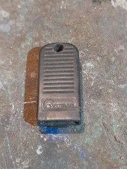

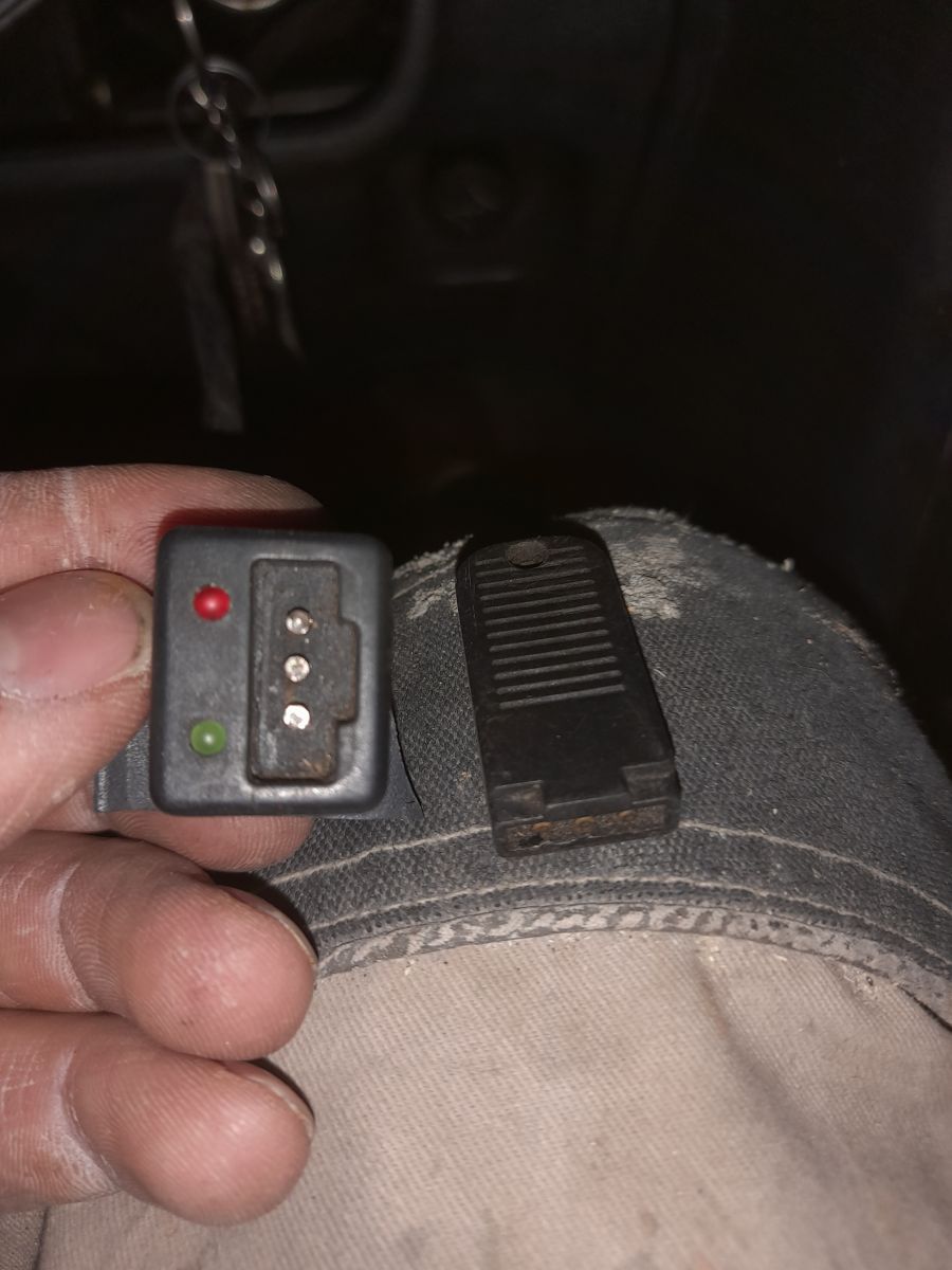

    Proszę o pomoc jak to usunąć. Zasada działania to przyłożenie pilota na 3s przed uruchomieniem auta. Chciałem to zrobić na stałe i wrzucić w niewidoczne miejsce ale jak jest za długo przyłożone to nie działa.... Idą trzy przewody od tego alarmu czy immobilisera. Proszę o pomoc. Samochód dość rzadki bertone freeclimber 2.4 tdi. Zwykła pompa bez elektroniki.

    Kolego musisz odnaleźć centralkę tego immo, sprawdź gdzie idą te trzy przewody od czytnika. Pewnie będą wchodziły do jakiejś dodatkowej puszki i to będzie centralka immo.
    W centralce trzeba odszukać obwody które rozłącza i połączyć je jak w oryginale a immo wyciąć.

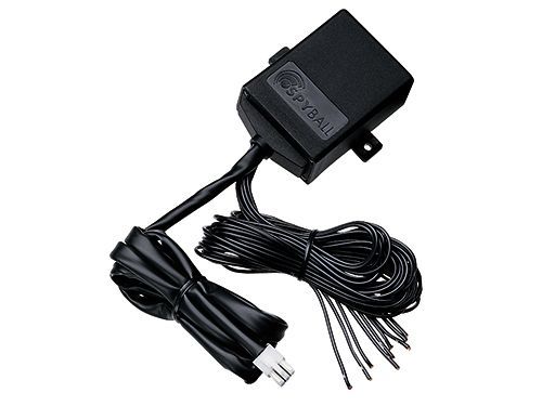

    To zabezpieczenie, nazywa się Spyball I5012
    Dwa obwody odcięcia, wszystkie kable w czarnym kolorze.
