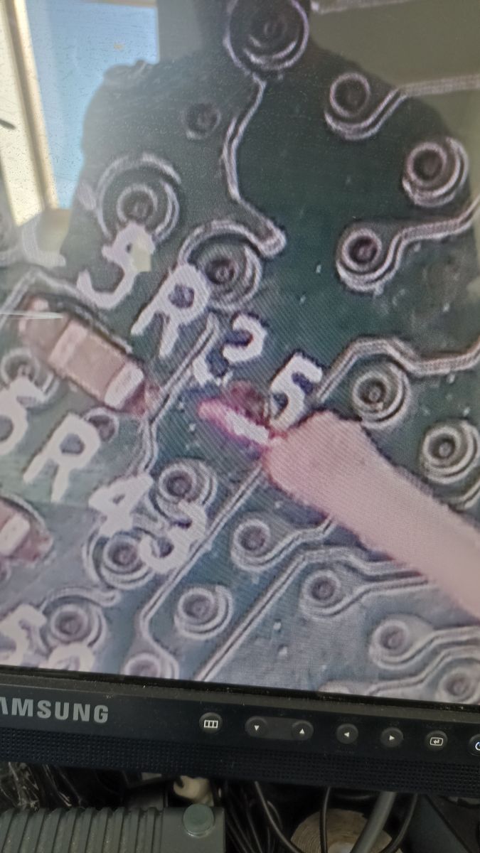

    Witam mam problem z konsola Xbox 360e 05.2013 zrobione RGH3.0 użyty rezystor 1kohm. Jest to 4szt którą robię jednak 3 poprzednie były w wersji s jedna Trinity i dwie corona 16mb i 4gb (działają bez problemu).
    Jednak wersja 360e corona jest problematyczna, nand 16mb odczytany wygenerowany ECC j-runner, wgrany, konsola uruchamia się przez ok 3sek i wyłącza. W tym czasie na konsoli dioda zielona, zasilacz zielona, konsola się wyłączy na zasilaczu pomarańczowa. Po wgraniu zrzutu NAND startuje normalnie.
    W konsoli ram Samsunga. Jakieś pomysły?

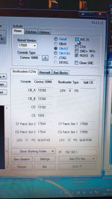

    szumrak
    Tak dałem, jest zainstalowany prawidłowo, sprawdzone multimetrem, dodatkowo sprawdzony sygnał z xgpu (przy starcie wysyła 1,8v, dołożyłem też diodę zaraz przy postfixie za dioda jest 1,3v)
    Gdzieś czytałem że jest problem jak CB_A i CB_B jest 13182 ktoś nawet sugerował na zagranicznym forum żeby zbudować nowy nand)

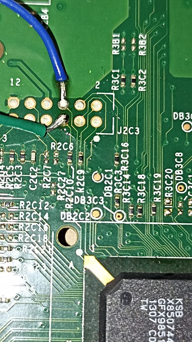

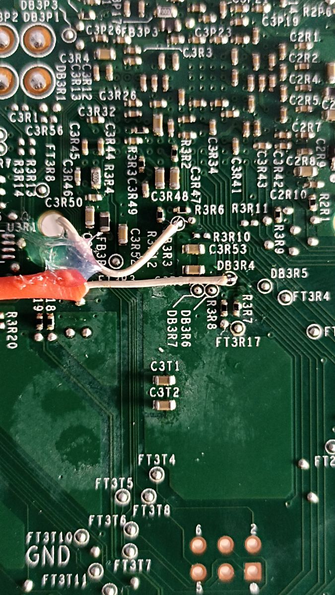

  • #5 20283819
    szumrak
    No niestety nie chce, jak zaznaczę glitch2, rgh3, create ECC. Write ECC, zapis prawidłowy. Próba uruchomienia dioda zielona po ok 2 sek konsola się wyłącza. Chyba że V6 ma inne punkty lutownicze. Lutowane jak na foto. Xbox 360e RGH3.0 po wgraniu XE - Konsola nie uruchamia się do XELL Xbox 360e RGH3.0 po wgraniu XE - Konsola nie uruchamia się do XELL

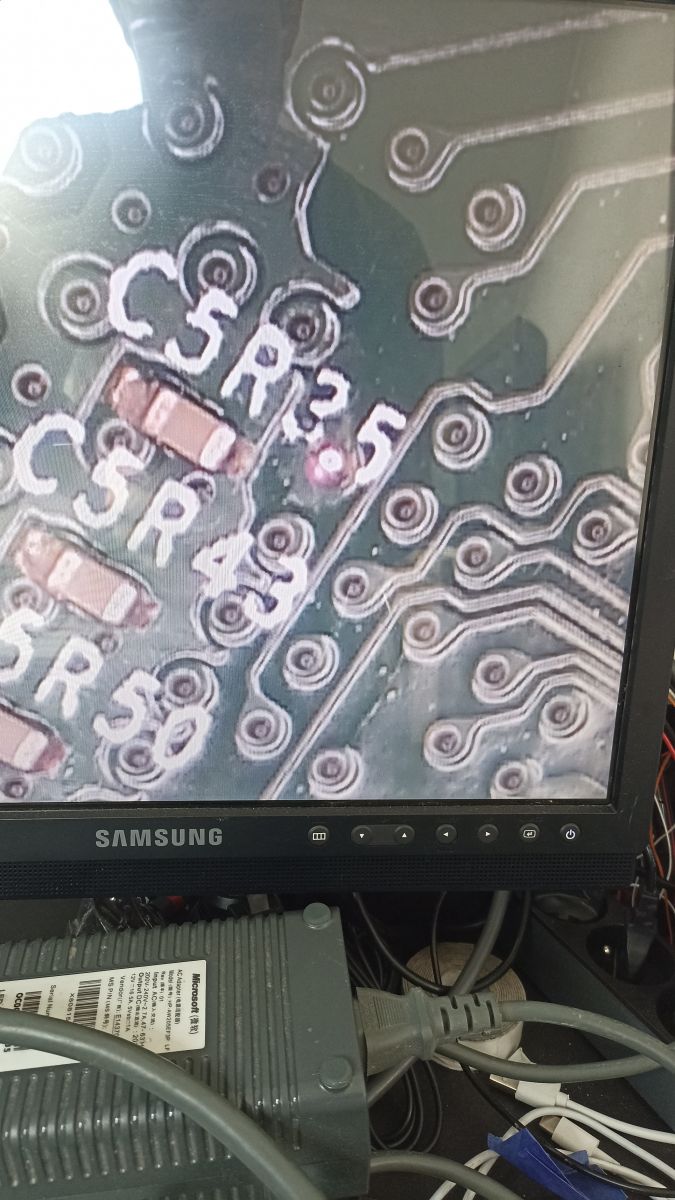

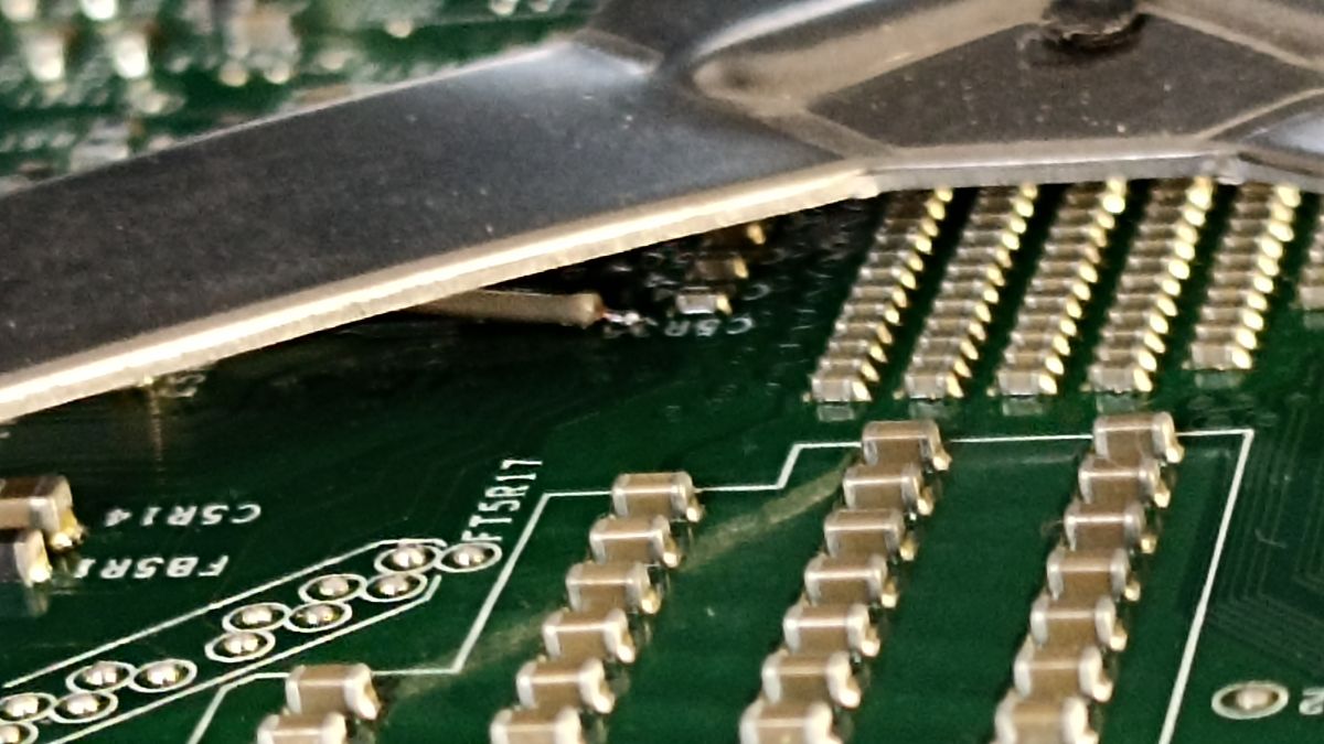

  • #7 20284121
    szumrak
    Sprawdziłem, nawet wylutowałem i wlutowalem ponownie. Xbox 360e RGH3.0 po wgraniu XE - Konsola nie uruchamia się do XELL Xbox 360e RGH3.0 po wgraniu XE - Konsola nie uruchamia się do XELL
    Z tą ścieżką co idzie obok nie ma zwarcia między przewodem a ścieżką jest 78kohm

    Punkty są te same co w starszych Coronach. Miałem jakoś taka Corone która się wyłączała, ale nie pamietam co zrobiłem ze ruszyła.

    W folderze common/xell-images/glitch2 w J-Runnerze (najnowszym) masz pliki ECC pod Corone.
    CORONA_4GB_RGH3.ecc - pod wersję 4GB
    oraz
    CORONA_RGH3.ecc pod wersję 16MB
    Wgraj odpowiedni do Twojej wersji bezpośrednio bez użycia Create Xell. Jak program nie widzi pliku, zmień rozszerzenie na bin.
    Wlutuj jeszcze zworki w R2C6 i R2C7 - mimo że tu nie ma glitchera, to teraz zerknąłem pod mikroskopem na jakaś starą płytę Corony, i widzę, że przy R2C6 są 2 przelotki w dolne warstwy przy obydwu polach lutowniczych i coś mi świta że gdy był problem z połączeniem linii SDA i SCL z Glitcherem konsola wyłączała się po kilku sekundach. Przy RGH3.0 część rzeczy jest robiona "softowo" więc być może brakuje komunikacji po magistrali I2C - przy glitcherach jest niezbędna.

    Sprawdź czy masz wlutowany r2c10 - tak na szybko coś wyszperałem w moich zapiskach i wg tego co sobie nabazgrałem R2C6 i R2C7 są zbędne

    Tak R2C10 jest fabrycznie wlutowany Xbox 360e RGH3.0 po wgraniu XE - Konsola nie uruchamia się do XELL

    W tej podpowiedzi jest napisane że R2C7 i R2C6 jest potrzebę żeby wysłać sygnał E i F do glitchera którego RGH3 nie używa.

    Ciąg dalszy walki, po zrobieniu mostków nic się nie zmieniło. Czy po wgraniu XeLL i odczycie nandu powinienem otrzymać zawartość taką jak we wsadzie XeLL czy jednak coś z oryginalnego wsadu ma zostać?

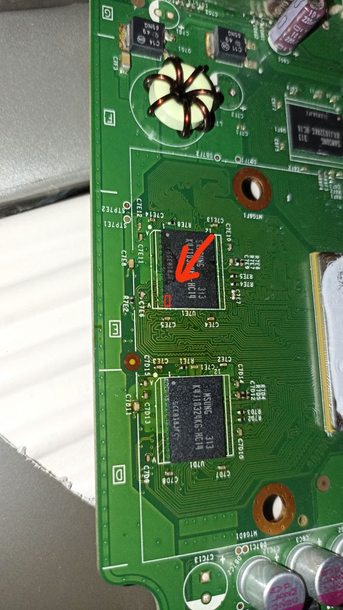

    Porównałem zrzut pamięci z v4 i v6 to są zupełnie inne wsady, nie ma nawet podobnych fragmentów. Podłączyłem nawet HDD i napęd bo już zgłupiałem i w momencie gdy załaduje XeLL konsola nie reaguje na przycisk eject, natomiast na power uruchamia się na te 2sec i w tym czasie wysówa napęd. Ewidentnie obraz XeLL nie pasuje. Jeszcze raz sprawdziłem, zdemontowałem postfix, ponownie zainstalowałem. Na chwilę obecną bez zmian. Jeszcze pytanie jest możliwe że pod mostkiem kulka nie łączy i nie dostaje on sygnału?
    Teraz z innej beczki kupiłem jeszcze jedna 360e poprzedni właściciel miał błąd (tak twierdzi) 0033 hotem podgrzał ram i konsola odrazu po starcie się wyłączała zapalała się czerwona dioda. Oglądając kości pod jedną były złączone dwie kulki. Dwie kości zdjęte zakulowane i postawione na nowo, na zasilaniu ramu teraz nie ma zwarcia jednak konsola po ok 5sek świeci na czerwono z błędem 0100 jest jakiś sposób żeby sprawdzić czy któraś kość jeszcze nie łączy lub czy trzeba robić xgpu? Te dwie skrajne były zwarte Xbox 360e RGH3.0 po wgraniu XE - Konsola nie uruchamia się do XELL
