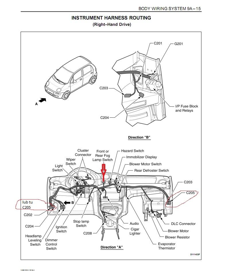

  • #16 20282338
    spinacz
    Właśnie tu problem bo nie mam pełnego schematu i nie mam zasilania tego mudulu.
  • #18 20282360
    spinacz
    Ja kiedyś kupiłem jakąś używke chyba za 600zl.
    Nie pamiętam wersji.
    A czemu by nie? To zwykły schemat auta. Może ktoś Ci tu podrzuci ten fragment.
  • #20 20282379
    spinacz
    Zrób dokładne foto wtyczki przy module immo by było widać kolory przewodów.
    Teoretycznie czarny to powinna być masa, pomarańczowy 12V, niebiesko -zół ty to komunikacja linia K, brązowy 12V po kluczyku, ale te kolory tylko taka teoria patrząc na resztę schematu tego auta.

  • #30 20285668
    g107r
    Poziom 41  
    Ja nie kojarzę, ale i matiza nie miałem.
    djronisg napisał:
    jeden to rezystor o wartości 1k oma łączący dwa kable od kostki diagnostycznej
    Opis był chyba z tyłu złącza ALDL, przewody z M i G? Patrz mój wcześniejszy post i schematy.
    Daewo Matiz 0,8 l z 2000 roku - Sinik nie odpala immobilaizer blokuje
    Dioda? Trzeba by zobaczyć dokąd idą przewody, może pasuje do któregoś złącza C20x z obrazka, i też może być normalnie. Bimbaj, kontrolka drzwi, to chyba zwykłe prostownicze, tylko w innym opakowaniu. Jest przebita , sprawdziłeś ją?
