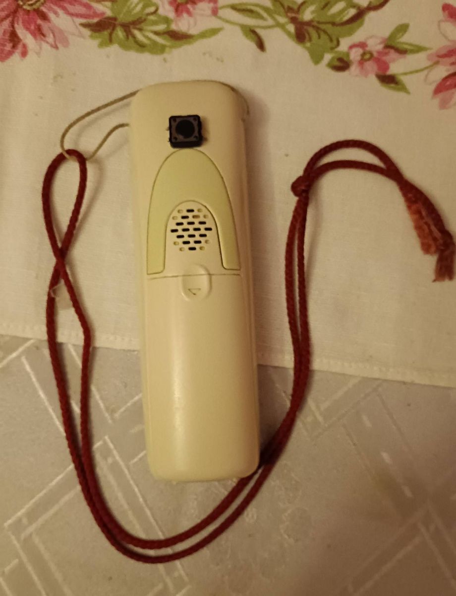

  • Witam Kolegów.
    Nie ma nic odkrywczego w stwierdzeniu, że fizyczna sprawność to cecha młodości, wczesnej czy późniejszej. Niestety nie jest nam dana na zawsze.
    Chociaż w wieku 97 lat babcia z pasją słucha audiobooków, to palce i wzrok już nie takie. Problemem staje się obsługa telefonu.
    Pomimo zaawansowanego wieku babcia samodzielnie porusza się po mieszkaniu. Dla bezpieczeństwa ma na szyi zawieszoną słuchawkę. Niby to dużo ale jednak zbyt mało.
    Ostatnio zaczęła mieć trudności z wybraniem właściwego numeru (wzrok, nieprecyzyjny dotyk).
    Można by próbować znaleźć telefon z funkcją "Baby phone". 20 czy 25 lat temu byłoby to wykonalne - było w czym wybierać. Dziś telefonia stacjonarna trochę przygasa. Poza tym babcia przyzwyczaiła się do tej słuchawki i nie chce słyszeć o zmianie.
    W tej sytuacji pozostało mi przerobić słuchawkę tak, by jednym przyciskiem można było nawiązać połączenie z wcześniej wpisanym numerem.
    Dodatkowy przycisk umieściłem na zewnętrznej stronie słuchawki tak, by był łatwo wyczuwalny pod opuszkiem palca. Można nim zainicjować połączenie lub je odebrać.
    Baby phone dla babci - przeróbka Baby phone dla babci - przeróbka Baby phone dla babci - przeróbka Baby phone dla babci - przeróbka Baby phone dla babci - przeróbka Baby phone dla babci - przeróbka Baby phone dla babci - przeróbka Baby phone dla babci - przeróbka
    Zdjęcia płytki z układem nie powinienem pokazywać :) Proszę tu o wyrozumiałość.
    W szufladzie z "przydasiami" znalazłem jakąś niewykorzystaną płytkę i po dopasowaniu do płyty słuchawki umieściłem na niej elementy. Wgląda okropnie ale całość powstała w 6 godzin.
    Miałem w życiu takie dwa przypadki:
    1. Kiedyś w domu był telefon stacjonarny (tradycyjny, całkowicie kablowy) z sekretarką magnetofonową (telefon działał także, gdy został podłączony tylko do linii telefonicznej, jednak sekretarka nie działała, wymagała podłączenia zasilacza do prądu). Ten telefon miał przycisk "redial". Po podniesieniu słuchawki i naciśnięciu "redial" dzwonił pod ostatnio wybrany numer. Taki przycisk był bardzo przydatny w przypadku kontaktu z instytucją, do której bardzo ciężko się dodzwonić (telefon często zajęty i "wstrzelenie się" w moment, w którym po stronie instytucji nie ma rozmowy było trudne).
    2. W niektórych telefonach komórkowych "dla seniora" jest przycisk "SOS", którego naciśnięcie powoduje zatelefonowanie pod wcześniej ustawiony numer. Na przykład był to numer do najbliższej osoby z rodziny, która była gotowa do natychmiastowej pomocy w przypadku nagłego pogorszenia zdrowia lub samopoczucia seniora.
    Czy to "baby phone" jest odpowiednikiem jednego z dwóch powyższych (tylko pod inną nazwą), czy to jeszcze coś innego?
    Ja nie jestem "w temacie", ale może, zgodnie z naturalnym postępem, istnieją telefony komórkowe z "baby phone"?
    W latach 90-tych producenci prześcigali się w dodatkach do standardowych funkcji. Jednym z nich była właśnie wyżej wspomniana.
    Polegało to na tym, że po uruchomieniu tej funkcji telefon wybierał wskazany numer po naciśnięciu dowolnego przycisku (mogę się tu trochę mylić bo i nie korzystałem z tej funkcji, i czas nieznacznie spustoszył pamięć).
    To było takie ustawienie dla dziecka, by w prosty sposób połączyło się z rodzicem.
    Czy chodzi o to, że pod każda cyfrę można przypisać jakiś numer i dłuższe przytrzymanie cyfry po podniesieniu słuchawki wybiera ten numer?
    Była taka funkcja. Różnie to było w różnych modelach.
    Panasonic zanim wprowadził "Książkę telefoniczną" stosował zasadę - przycisk "Auto" i potem przycisk klawiatury numerycznej 0 ÷ 9. Ogólnie było kilka sposobów.
    Aby zadzwonić, wystarczyło wziąć telefon do ręki i chwilę przytrzymać odpowiednią cyfrę.
    To by wystarczyło, ale babcia pomimo iż nie rozstaje się z telefonem to ma trudności z trafieniem w odpowiedni przycisk.
    To skutek ograniczeń ruchowych oraz pogorszonego widzenia.
    Duży, łatwy do wymacania kciukiem przycisk rozwiązał problem.
    Teraz patrzę na schemat i widzę, że tak naprawdę dorobiłeś ułatwienie korzystania z "redial", czyli ostatni dzwoniony numer.
    To było najprostsze.
    W pierwszym porywie miał to być układ, który zapewnia obsługę tylko jednym w/w przyciskiem. Niestety górę wzięły ograniczenia spowodowane brakiem miejsca w słuchawce. Dlatego niestety po nawiązaniu rozmowy należy wcisnąć przycisk przekreślonej słuchawki by zwolnić linię.
    O tym na szczęście babcia zawsze pamięta i z łatwością go odnajduje.

    pan_buka napisał:
    Zastanawiam się tylko, dlaczego użyłeś dodatkowej baterii litowej, zamiast podpiąć moduł do linii zasilania telefonu ?
    Zrobiłem to z 2 powodów.
    Gwarantowane minimalne napięcie pracy CMOS-ów czyli 3V. Zasilanie telefonu to 2 x 1,2V. Mogłoby działać ale wolałem nie przekraczać granicy.
    Upewniwszy się, że wystarczy miejsca na baterię projektowałem układ tak, by nie pobierał energii w spoczynku. To niemierzalne nanoampery (poza oczywiście chwilą na przycisk i transoptory).

    Sofeicz napisał:
    nie podałeś, jaki to model Panasonica
    KX-TG6511PD
    Dokopałem się do instrukcji tego telefonu i jak najbardziej ma on funkcję zapisywania numerów i przypisywania im numerów.
    Tak więc zamiast kombinować, ten sam efekt uzyskałbyś po prostu wyprowadzając osobno styki z odpowiedniego klawisza i wstawiając dodatkowy klawisz (skoro mama ma problemy z trafieniem).
    Czy na pewno? Prześledźmy.
    Telefon ma "Książkę telefoniczną" pozwalającą wpisać bodajże 50 kontaktów, do jej wywołania służy osobny przycisk dużo mniejszy od pozostałych. Jego wciśnięcie przywołuje w/w funkcję sugerując użycie przycisku nawigacyjnego "Góra" lub "Dół". Tym sposobem po wybraniu konkretnego abonenta z listy można wciskając przycisk "Talk" nawiązać połączenie.
    Wyobraźmy sobie teraz sytuację (nb. sprzed tygodnia), że babcia przewraca się podczas próby siadania na kanapie (to czasem zdarza się w wieku 97 lat) i nie może wstać o własnych siłach. Na szczęście ma na szyi słuchawkę telefonu.
    Okulary do czytania leżą na stole a tu trzeba włączyć:
    Książkę telefoniczną (mały przycisk)
    Przyciskiem nawigacyjnym (kołyska - lewo, prawo, góra, dół) wybrać właściwy kontakt
    Przycisk nawiązujący połączenie
    ...i czekać na połączenie z córką.
    Zapewniam, że sobie nie poradzi.
    Nie trudno zauważyć, że to kilka operacji wymagających czytania wpisów na wyświetlaczu, do tego w niewygodnej pozycji.
    Żałuję, że z braku miejsca nie mogłem rozbudować układu do postaci sprowadzającej nawiązanie i zakończenie połączenia tym samym przyciskiem.
    Ps. Zapomniałem dodać na początku wątku, że pod płat gumy z przyciskami włożyłem kawałek papieru uniemożliwiając tym samym korzystanie z klawiatury. Otwór pozostał jedynie dla przycisku kończącego rozmowę.

    No właśnie bawię się niemal identycznym (TG6411).
    1. Przycisk książki telefonicznej (zakładam, że pożądany abonent został umieszczony na 1-szym miejscu).
    2. Przycisk nawigacyjny "Góra" lub "Dół" (jeśli I-szy to "Dół"; jeśli ostatni to "Góra").
    3. Przycisk "Talk".
    Jak by nie liczyć to 3 czynności dla osoby, zestresowanej, która akurat nie może się podnieść o własnych siłach i szuka ratunku.
    Jakakolwiek modernizacja tak zminiaturyzowanej konstrukcji rodzi wiele problemów począwszy od chociażby znalezienia punktów łączących warstwę laminatu zawierającą pola stykowe dla klawiatury.
    Przylutowanie choćby najcieńszego przewodu do ścieżki po stronie klawiatury nie wchodzi w grę, gdyż zostanie on wyrwany (oby nie ze ścieżką) podczas naciskania i tak nie działających przycisków.
    Pozostaje więc odszukanie przelotek po stronie procesora i stamtąd pobranie potrzebnych sygnałów. Oczywiście przez doklejoną małą płytkę z polami lutowniczymi by przypadkowo nie uszkodzić punktu.
    Skalę utrudnień obrazuje poniższe zdjęcie.
    W tej sytuacji rezygnacja szukania przelotki choćby jednego sygnału to wielka oszczędność czasu.
