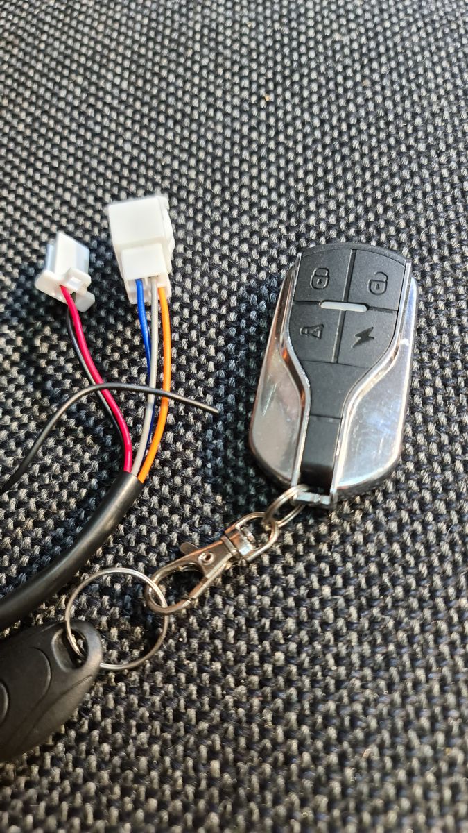

    Witam, normalnie działała, nic nie ruszałem. Teraz jak włączę licznik i próbuję ruszyć nie ma żadnej reakcji na gaz. Licznik świeci normalnie. Wyłączę licznik, na pilocie mam przycisk pioruna naciskam x2 i wchodzi w tryb (chyba awaryjny) bez wyświetlacza i mogę normalnie jechać, włączać drugi silnik.
    Miernikiem sprawdzałem wszystkie kable i są w porządku.
    Proszę o podpowiedź, radę.

    E-Wheels E8 - nie jedzie jak włączę licznik, jedzie przy trybie awaryjnym z pilota E-Wheels E8 - nie jedzie jak włączę licznik, jedzie przy trybie awaryjnym z pilota W tej hulajnodze jest alarm i może on robi problem. Gdy na pilocie przycisnę x2 piorun na kablu pomarańczowy (plus) i kablu niebieskim (minus) jest napięcie 65V(hulajnoga wtedy jedzie bez licznika-sterownika normanie). Jak zablokuję z pilota znika napięcie, jak odblokuję z pilota również nie ma napięcia. Kabel szary nie wykazuje żadnego napięcia oraz oporności na omomierzu przy żadnym z trybów pilota.
    Może można zrobić jakoś obejście tego alarmu żeby sprawdzić czy nie jest uszkodzony. Wg mnie jak na pilocie nacisnę otwartą kłódkę na alarmie powinno pojawić się napięcie, lub przejście a nie ma żadnej reakcji.
