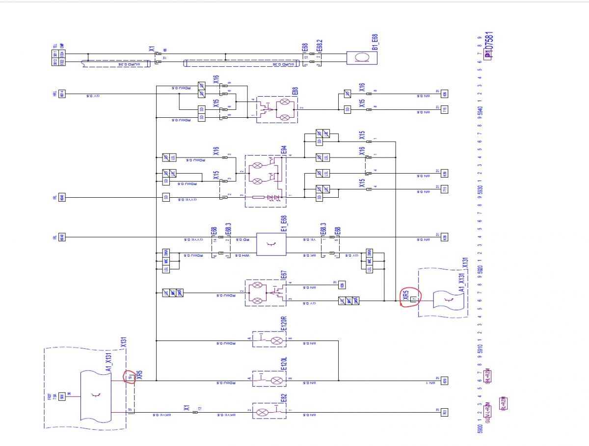

  • #7 20322571
    markower
    Dzięki za wrzutkę schematów.
    Jestem tutaj niestety laikiem, wobec tego mam pytania:
    A. czy można by sprawę załatwić przekaźnikiem zamontowanym na masie w punkcie masowym 639? Tak jak zaznaczyłem na zrzucie? Prąd załączający przekaźnik musiałby być z zapłonu.
    B. jeśli A tak, to gdzie ten pkt masowy znaleźć?

  • #9 20322584
    markower
    ok.
    a w którym miejscu się dostać?
    Żeby poodcinać E67, E1_E68 E94 i E88, trzebaby chyba w dwóch miejscach?
    Tutaj jest nr 7 i nr 19 przy XR5. zaznaczyłem w pdf.
    gdzie to szukać?

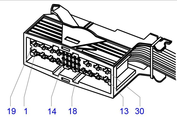

  • #10 20322632
    bubu1769
    XR5 to złącze tylnego modułu elektronicznego.
    We wcześniej podlinkowanym temacie masz wskazane jego umiejscowienie oraz oznaczone złącza.
    Pinu 19 nie musisz ruszać.
    Jeśli chcesz wyeliminować ryzyko pozostawienia włączonej ręcznie lampki oświetlenia to ja bym sugerował po prostu odłączenie stałej masy przy samej lampce, będzie to najmniejsza ingerencja w instalacje samochodu.

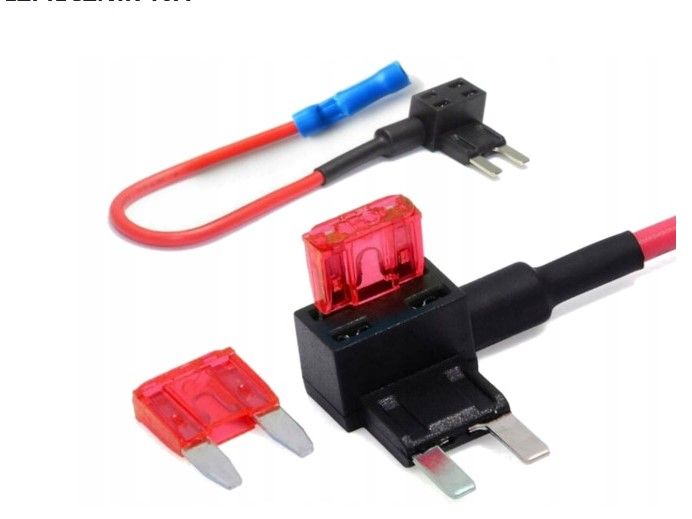

  • #16 20322959
    markower
    czyli jak go odetnę i połączę z plusem zapłonu to będzie ok?
    Z którego bezpiecznika wziac wziąć plusa po zapłonie?
    uzylbym takiego bypassu. opel Zafira B - UEQ lampki wnętrza nie gasną po 15 minutach po zamknięciu

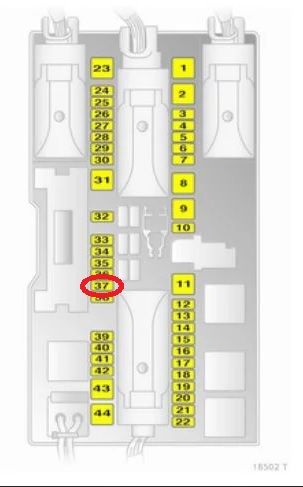

    #17 20322979
    bubu1769
    Powinno działać.
    Napięcie po zapłonie masz na pinach 21 i 22 złącza XR4 tylnego modułu elektronicznego.
    Możesz tam się podłączyć bezpiecznikiem 5A.
    Chyba żebyś spróbował zrobić rozłączanie na bezpieczniku 37 bo to on powinien odpowiadać za oświetlenie wnętrza.

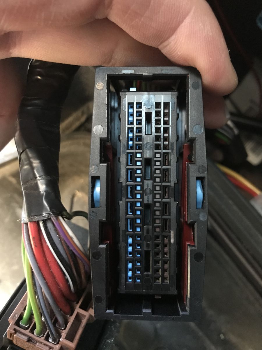

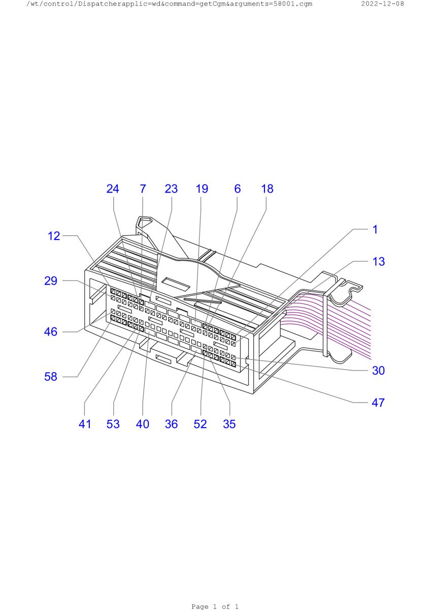

  • #19 20324497
    markower
    sprawdziłem nr 37 - niestety po wyciągnięciu lampki świecą się dalej.
    Wyciągnąłem kostkę XR5 i lampki zgasły :-)
    potrzebowałbym obłożenie pinów - bo tam nic nie ma na kostce. zdjecie w załączeniu.
    a po schemacie nie widać jaki kolor wchodzi w pin 19.
    Czerwono-niebieski?

  • #21 20337241
    markower
    Potrzebowałbym jeszcze kolorów przewodów z XR4 na pinach z plusem po zapłonie czyli 21 lub 22.
