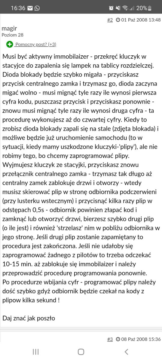

    Witam od moja Megane nie reaguje na przycisk centralnego zamka co idzie z tym nie odpala, kluczyk wysyła sygnał podczerwieni. Czy jest ktoś w stanie mi wygenerować kod i jak mam go wpisać bo jestem tutaj nowy i zielony, a nie mogę niczego sensownego znaleźć. Mam tylko jeden kluczyk Megane I 98r. - Brak reakcji na centralny zamek, nie odpala, kod podczerwieni

    Twój kod to 9117
    Instrukcje są na forum ale musisz sobie poszukać.

    Dziękuję bardzo, samochód udało mi się odpalić ale kluczyka zaprogramować jeszcze nie, próbowałem tym sposobem
