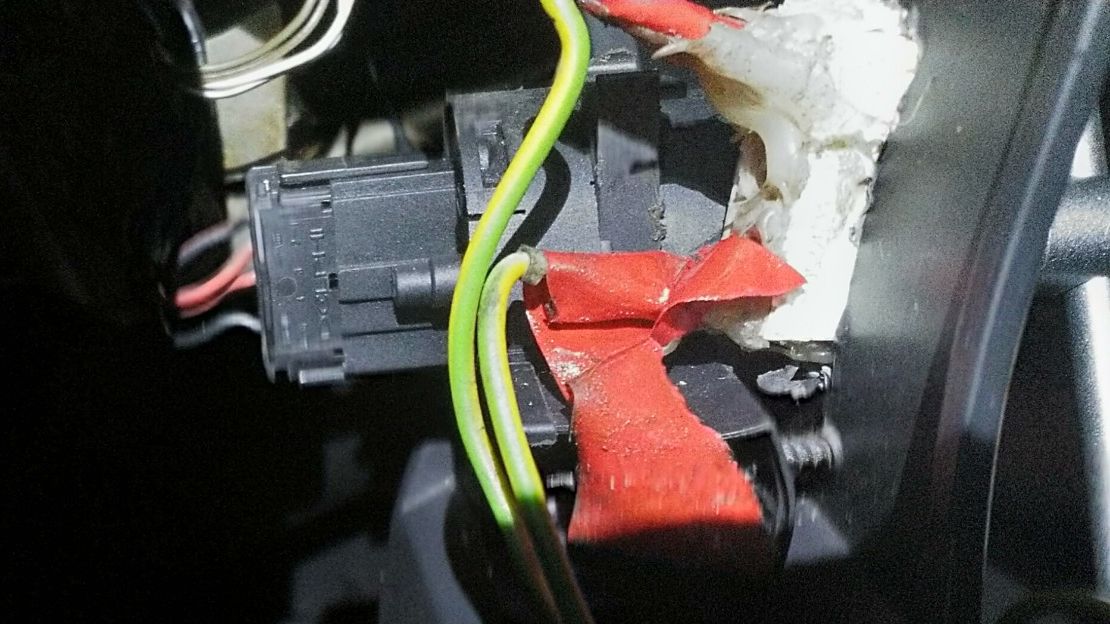

    Kupiłem taką "rzeźbioną" Corsę C 1.3 Cdti 2004r w której poprzedni własciciel przełożył stacyjkę na lewą stronę ( a z prawej został moduł immo z bębenkiem), do przekręcania dał pokrętkę klucza nasadowego, do tego dorobił wyłącznik załączający otwieranie szyb elektrycznych. Stacyjka i jej kostka wyglądają na oryginalne, ale ów nieszczęsny wyłącznik szyb był wpięty w kostkę stacyjki na ... dwie wsuwki ze zszywacza biurowego i przy zdejmowaniu panelu osłony te wsuwki odpadły całkiem...
    Wszystko w aucie działa, prócz szyb elektrycznych i lusterek. Nie świecą się również ledy w przelacznikach szyb.
    Ten wyłącznik zwierał

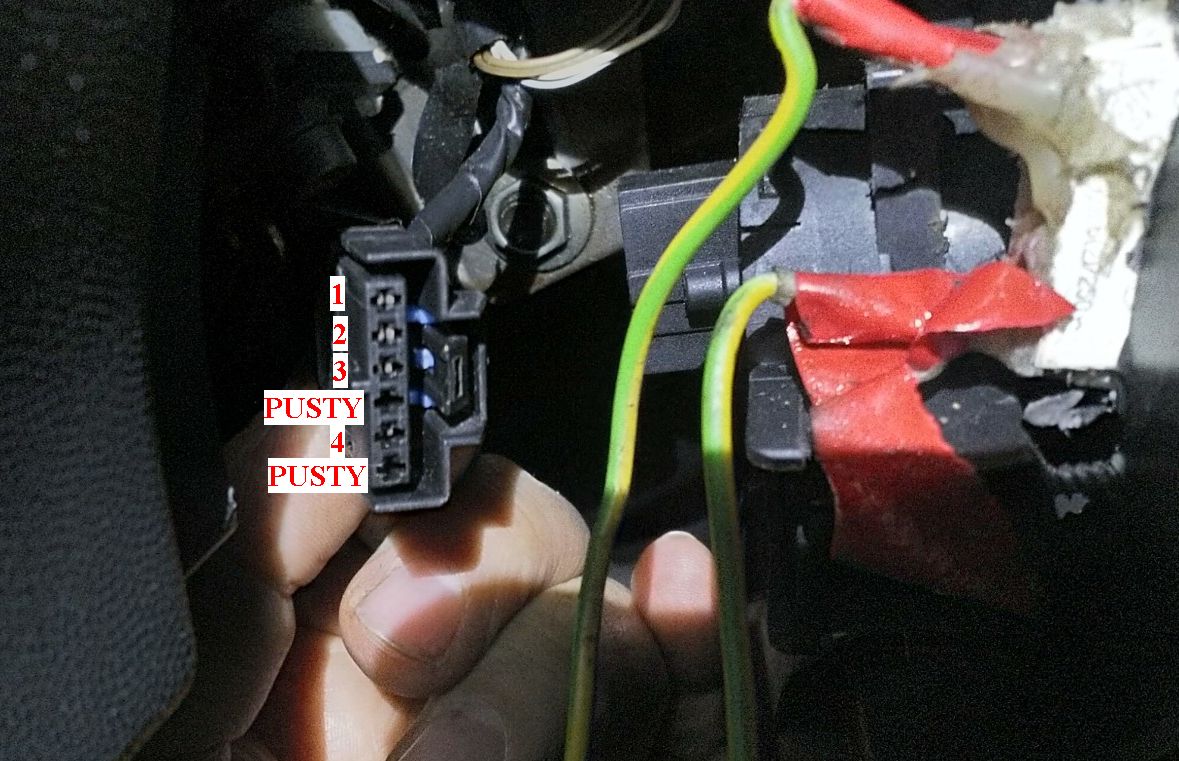

    2 piny z kostki stacyjki( wiem, bo z tej kostki wypadły owe wsuwki), tylko nie wiem które piny były zwierane. Stacyjka ma 5 pinów, a kostka stacyjki 4 piny ( być może jeden z pinów został wyciągnięty).
    Jak to ogarnąć, żeby nic nie uszkodzić ? Tak to wygląda...

    Kostka stacyjki powinna mieć 5 pinów i jej wtyczka też 5 pinów.
    Tu brakuje jednego i to może być ten temat skoro ktoś grzebał...

    Kostka stacyjki dla wersji bez automatycznej skrzyni biegów ma tylko wykorzystane piny 1,2,3,5 załączam schemat (S149 styki stacyjki dla wersji bez automatu) ..
    Częstym problemem są styki stacyjki(kostka) lub wyrobiony wkład stacyjki ( nie przełącza poprawnie ) ... Tak to mniej więcej wygląda u ciebie - po prostu ktoś poszedł na łatwiznę i nie wymienił wkładu(bębenka z wałkiem ) lub kostki tylko dołożył dodatkowy przełącznik ..

    Dokładnie tak- były zwarte ( tym dodatkowym wyłącznikiem ) oba "plusy" - owszem szyby i lusterka po zwarciu plusów działają, ale od razu po otwarciu drzwi piszczy sygnalizator/piszczyk kluczyka w stacyjce. Sam mechanizm-bębenek jest ok.
    Będę zatem wymieniał kostkę stacyjki. Dzieki za rady !

    Po wymianie kostki stacyjki jest wszystko ok.
    Dzięki wszystkim!
