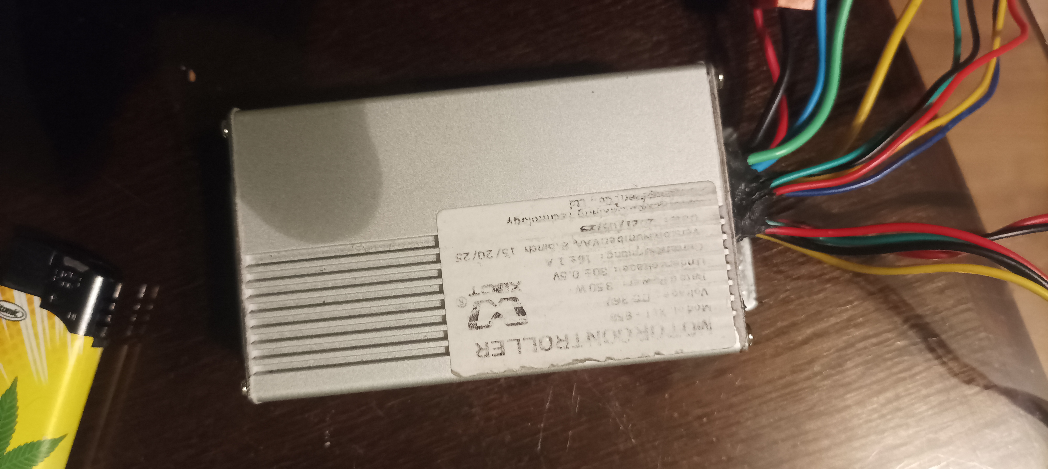

    Kolego, piszesz tak niechlujnie, jakbyś za przeproszeniem wciągnął "kreskę". Już dawno prosiłem o dokładne zdjęcia, to co wrzuciłeś to takie tik-tok'owe wersje. A tu warto by cokolwiek zobaczyć. I to też nie gwarantuje, że uszkodzony sprzęt da się naprawić. W obecnym stanie należy najpierw zrobić dokładne zdjęcia wskazujące okablowanie, gniazda, oznaczenia na kontrolerze, model i markę całego systemu. Potem prawdopodobnie trzeba rozebrać kontroler, jak napisałem dawno temu, wydłubać ten szary gumowy silikon i wykonać dobrej jakości zdjęcia (nazwijmy to) makro, dzięki którym można by się z grubsza zorientować w tym systemie. Bez podstawowych wiadomości nikt tu Ci nie napisze nic konkretnego.
    Dostałeś też informację o możliwości uszkodzenia portów mikrokontrolera, a to w zasadzie dyskwalifikuje sprzęt (naprawa jest nieopłacalna, nie masz programatora i "wsadu"). Dlatego dostałeś od razu skrótową sugestię, że taniej będzie kupić nowy kontroler. Zapewniając zgodność parametrów można dobrać taki kontroler. Myślę, że powinieneś poszukać w swojej okolicy serwisu takich pojazdów, ew. poszukać go trochę dalej. Technik serwisujący takie hulajnogi na co dzień na pewno ma większą wiedzę praktyczną, to są w sumie dość specyficzne rozwiązania.

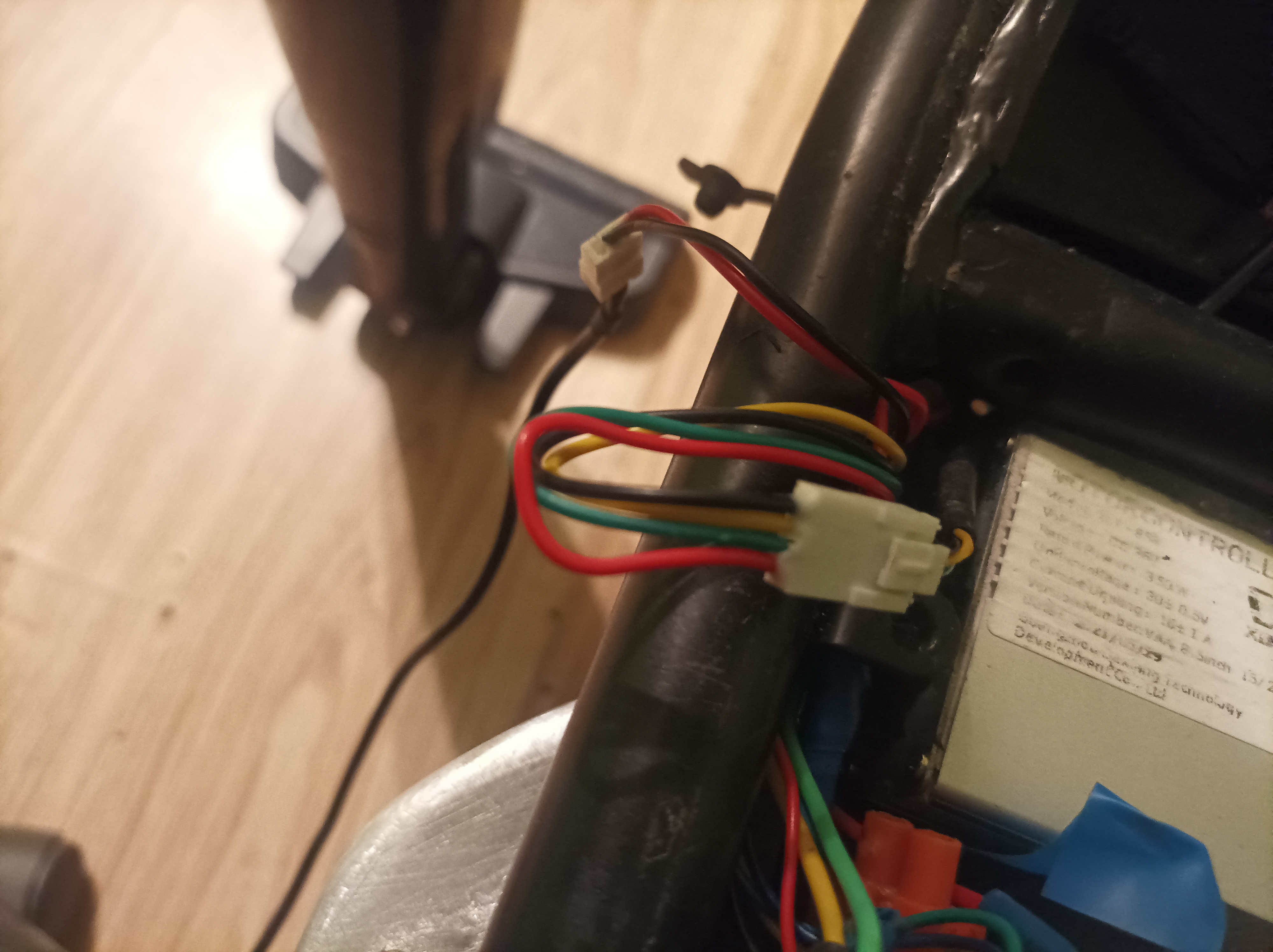

    A więc chcesz kolego zdjęcia bardzo proszę wysyłam ci wszystkie i nie mów że są słabe jakości bo większe i już nie da rady na zdjęciu wiele nie widać co pisze na kontrolerze ale model jest xlt 858 voltów 36 v napisane następnie piszę coś under i reszta zamazana ale dalej jest 30 plus minus pół wolta następnie 16 plus minus 1 ampera! Czy jeszcze coś potrzebujesz żeby napisać po prostu po chłopsku co kupić jaki kontroler bo sam naprawiać na pewno nie będę a jeżeli nie to nie krytykuj nie odpisuj

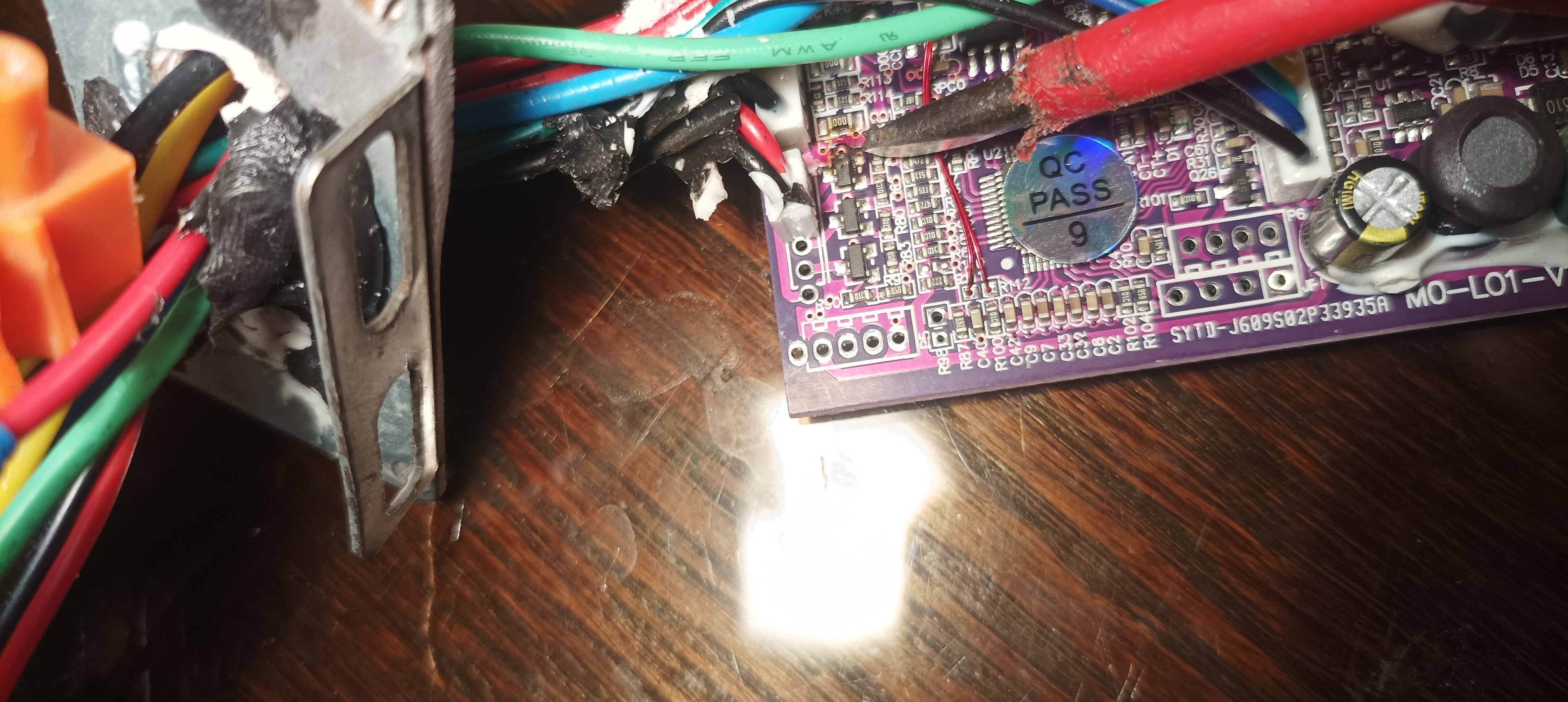

    O kolego widzisz nawet znalazłem usterkę zaraz wysyłam fotki może napiszesz mi jak nazywa się ta część którą pokazuje śrubokrętem bo tylko w tym miejscu jest uszkodzone i to pasuje bo stało się to wszystko po zwarciu lampki tylnej i ta kostka to jest właśnie czerwony i czarny lampka tylna czy teraz odpowiednio pisze?

    Na tej części co jest pokazana śrubokrętem jest napisane 5b a z drugiej strony płytki są trzy stópki jedna idzie i opisana jest WD druga GND może chociaż to pomoże jak nazwać tą część wtedy będę mogła być elektroniki go kupić albo dać komuś do lutowania

    Wygląda że to może być tranzystor pnp BC 807-25W. Ja bym jednak na początek usuną ten uszkodzony tranzystor i oczyścił to miejsce . Można wykorzystać jeden z tych dwóch obok . One są do niczego nie wykorzystane .

    Z wymianą bym się tak nie spieszył, podstawa to usunięcie uszkodzonego elementu i i dokładne oczyszczenie laminatu ze zwęgleń . Jeżeli wrócą napięcia pomocnicze, widać jakąś przetwornicę pomocniczą pewnie 12V (pionowy dławik), to może także pojawi się napięcie 5V (jeżeli nie uszkodził się procesor) . Wtedy można zabrać się za tranzystor .

    No tak, wreszcie widać uszkodzenie. Wyczyść to dokładnie za pomocą IPA. Sprawdź ciągłość ścieżek i wyklucz ew. zwarcia między nimi. Sama wymiana elementu to drobiazg. Widzę, że szczęśliwie nie zalali tej płytki silikonem, tzn. elementy nie były zalane.
