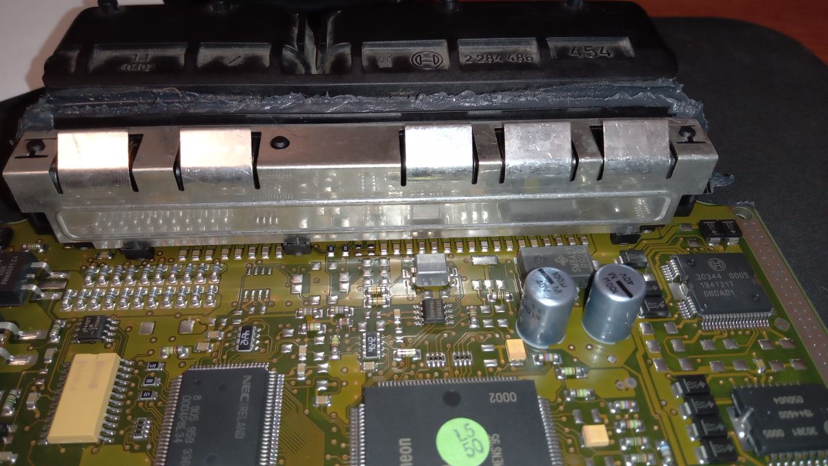

    Do czego jest ta blaszka wlutowana nóżkami w 3 miejscach.
    Mam problem z lutem jednej nóżki.
    Czy to jest jakaś masa? Po nałożeniu obudowy górna część tej blaszki styka się z nią tymi podgiętymi końcówkami.
    Zdiagnozowałem, że jeden z lutów jest przyczyną błędów w sterowniku silnika i jego niedomaganiem. Głównie chodzi o zawory N239, N75 i N 18, a one są właśnie sterowane masą.
    Amatorsko przelutowałem tą nóżkę, ale było dobrze kilka dni i dlatego zaniosę to do doświadczonego elektronika, żeby poprawił lut.
    Co to za blaszka w ECU i jaka jest jej funkcja?

    To jest radiator, "pod" nim są elementy który się nagrzewają, pełni też rolę sprężyny dociskającej elementy do radiatora. Przy okazji doprowadza masę w odpowiednie miejsca.

    Natomiast zmartwiło mnie to, że stwierdził, że to nie radiator i nic wspólnego z masą nie ma, tylko jest to ekran i nawet jakby tego nie było to powinno wszystko działać.
  • #4 20289780
    grzesiekw12
    Z tego co widzę to edc15 którą dało się flashować po obd w 1,9 tdi. Blacha pełni rolę ekranu i połączenia masy z deklami. A brak sterowania zaworów jest skutkiem inwazyjnego rozbierania sterownika. Czytaj ktoś darł pokrywę na zimno nie podgrzewając tego lepkiego ciągnistego kleju. Wykrzywiła się płyta i masz teraz problem. Próbuj grzać kostkę boscha 30344 i okolicę, może załapią jeszcze luty. A najprościej to kup sterownik na szrociarni i podmień eeprom. Podobnie dzieje się w edc16, po takich zabawach. Brak błędów, a nie steruje pompkami.

    Znalazłem z ciekawości ten EDC, poświeciłem latarką po druku i powiem ci że smarkanie cyną po tych nogach blachy będzie psu na budę, bo połączenie z miedzią jest wewnątrz płyty. I to nie jest jakieś masywne połączenie tylko metalizowana przelotka a do niej cztery ścieżynki doprowadzające masę.
    --O--
    O coś takiego. Jak wspomniałem za sterowanie tymi zaworami odpowiada układ boscha, więc możesz mu pociągnąć do radiatora masę drutem na próbę (masę znajdziesz na krawędzi płyty albo na tej wielkiej diodzie zabezpieczającej ). Coś mi to jednak nie pasuje, ale w ramach testu można się i tak posiłkować.

    Wyjąłem płytkę ECU z obudowy, lekko ponaciskałem na ekran i tak podłączyłem. Zero błędów.
    Grzesiekw12 możesz napisać czy z tą masą to tak jak narysowałem?
    Na razie rozegnę bardziej te blaszki na tym ekranie by obudowa mocniej dociskała i będę obserwował.
    Podczas dokręcania obudowy coś powoduje naprężenia i błędy się pojawiają. Jak zdejmuje pokrywę to jest wszystko w porządku. Wkręcałem po 1 śrubce i sprawdzałem błędy. Dopiero gdy dociągałem ostatni róg to błędy się automatycznie pojawiły. Robiłem tak kilka razy i zawsze się to potwierdzało.
    Powiedzcie czy ten uszczelniacz po rozpołowieniu sterownika trzeba zawsze wymieniać na nowy?
    Myślę, że pierwszą przyczyną był ten zimny lut, o którym pisałem. A teraz problem robi prawdopodobnie ten uszczelniacz, który niby się ciągnie podczas rozklejania, ale ogólnie to jest jak wyżuta guma.
    Muszę to wszystko czymś wyczyścić i na razie skręcę bez uszczelnienia. Jak potwierdzi się moja teoria, to dopiero czymś uszczelnię. Jak nie to kupuje sterownik.

    Wymiana sterownika rozwiązła problem. Na płytce ecu coś nie łączyło i uważam, że miało to związek z nóżką od ekranu, na którym to lutowaniu był zimny lut. Niestety poprawa lutu pomogła na kilka dni i było to samo. Grzanie również pomagało na chwilę
