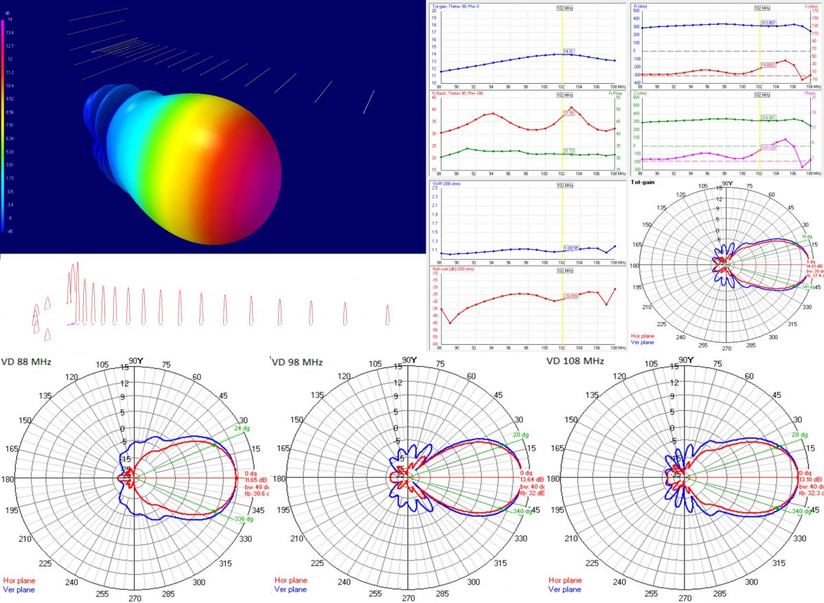

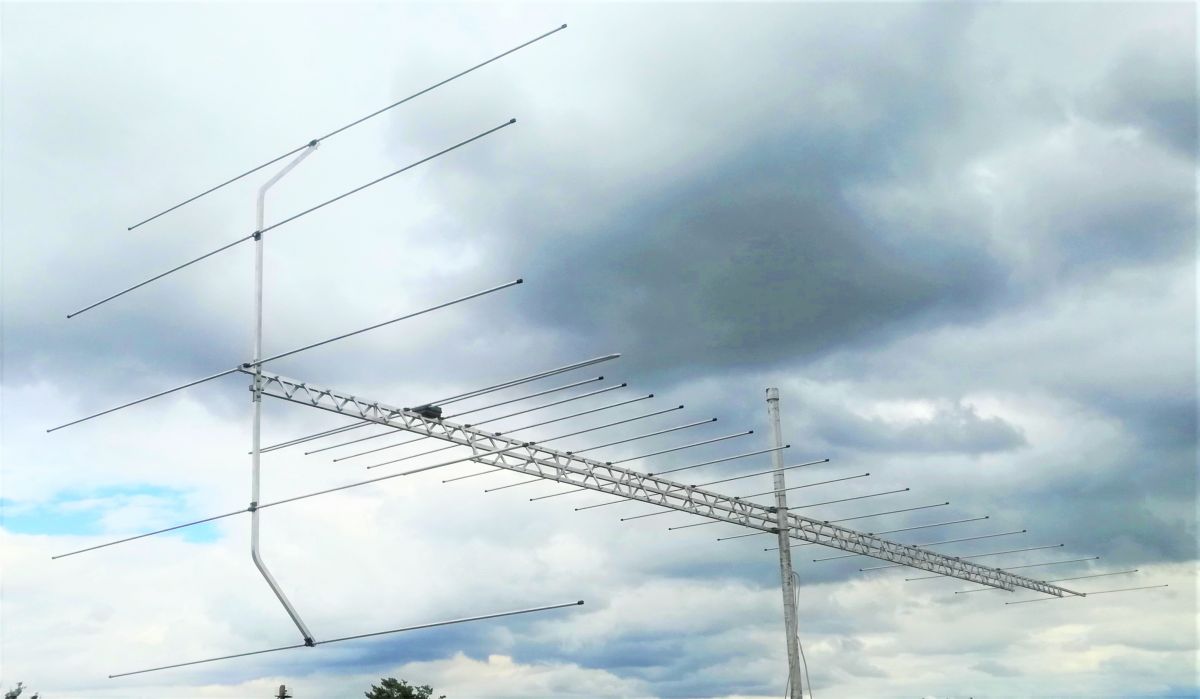

    To zależy co dokładnie masz na myśli mówiąc o FM-DX i "odpowiedniej" antenie. Najbardziej znanym polskim dx-erem jest kolega Konrad K. (fmdx.pl), ma (miał) 5,2 m Kornera na H i 2x K6STI na V. Mam na H swoje XmuX 25Y CCIR d=7,4m i na V 2x XmuX 15Y 3M CCIR o długości 3,2m :-) Ale można zacząć od wszystkiego.
