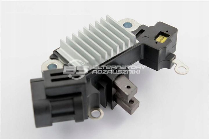

    Astra H z 2008r, 1,7 CDTI, 100 KM.
    Słabe ładowanie akumulatora, ok. 13,5 V, mierzone na alternatorze, na akumulatorze ok 13,35 V.
    Alternator wygląda w środku jakby był po regeneracji, szczotki jak nowe, diody sprawdziłem, czysty w środku.
    Jak sprawdzałem alternator na stole, to ładuje i osiąga 14,5 V, a po zamontowaniu do samochodu zaledwie 13,5 V i po kilku dniach akumulator do ładowania prostownikiem.
    Akumulator zamontowałem nowy.
    Podejrzewam, że w samochodzie jest zamontowany niewłaściwy alternator, albo regulator ładowania.
    Na jednym z 2 cienkich przewodów idących do alternatora na wyłączonym silniku i włączonym zapłonie jest sygnał o częstotliwości ok. 500 Hz, a po uruchomieniu silnika i pracy na wolnych obrotach sygnał ten się zmienia na 25 Hz i częstotliwość ta rośnie wraz ze wzrostem obrotów.
    Proszę o informacje jaki tam ma być zamontowany regulator ładowania, ten co tam jest wygląda jak na zdjęciu.

    Powinien być regulator FL, a wsadzili WL. Wygląda tak samo, ale nie są zamienne w stronę nowszych modeli.
    Wsadź ARE 2032.

    Piny w złączu są oznaczone FL lub WL.
    Zmontuje FL ARE2032, on powinien ładować nawet na zimnym silniku.

    Zamontowałem regulator typu ARE2032.
    Jest znacznie lepiej, na zimnym na wolnych obrotach ma 13,85 V, może być błąd pomiarowy miernika +- 0,1 V, bo dogrzewają świece żarowe do czasu rozgrzania silnika takimi impulsami, jak podłączę żarówkę zamiast świecy żarowej to mruga.

    po zamontowaniu właściwego regulatora FL problem ustąpił
