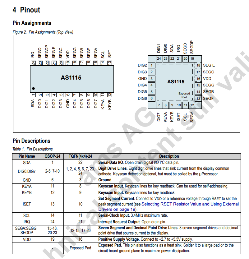

    Układ AS1115 i podobne...
    AS1115 to sterownik wyświetlacza LED przeznaczony dla osobnych 64 LEDów bądź dla 8 cyfr składających się z 8 segmentów (klasyczna cyfra 7 segmentowa + kropka). Dodatkowo wspierany jest też ósmy segment - kropka. Układ oferuje interfejs I2C. Każdy segment jest osobno adresowany i może być dowolnie zmieniany. Tylko jeden rezystor wymagany jest do pracy - Rset.
    Sterownik wyświetlacza LED i klawiatury AS1115 na I2C - Arduino - przykłady
    Ten SEGDP to właśnie Dot Point, czyli kropka. Z kolei SEGA, SEGB, itd. to kolejne segmenty cyfr.
    Oprócz obsługi LEDów możliwa jest też obsługa klawiatury. Klawisze można odczytywać poprzez polling (odpytywanie układu o ich stan) bądź poprzez przerwanie (sygnał IRQ).
    Układ również oferuje kontrolę jasności wyświetlacza.
