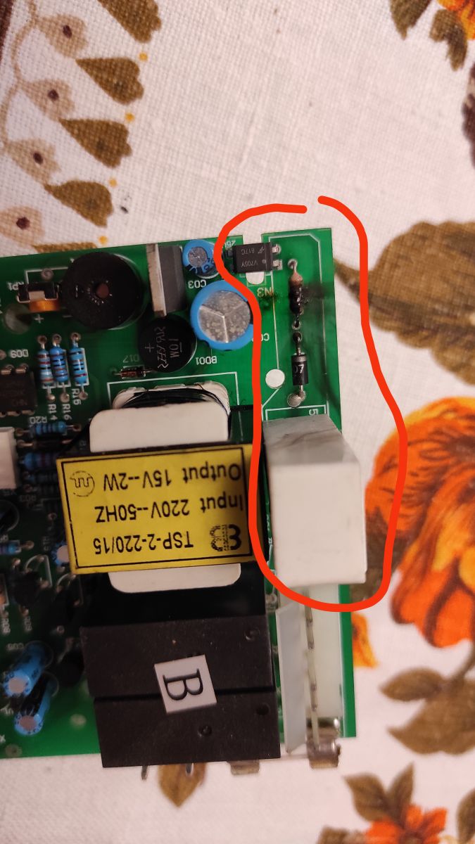

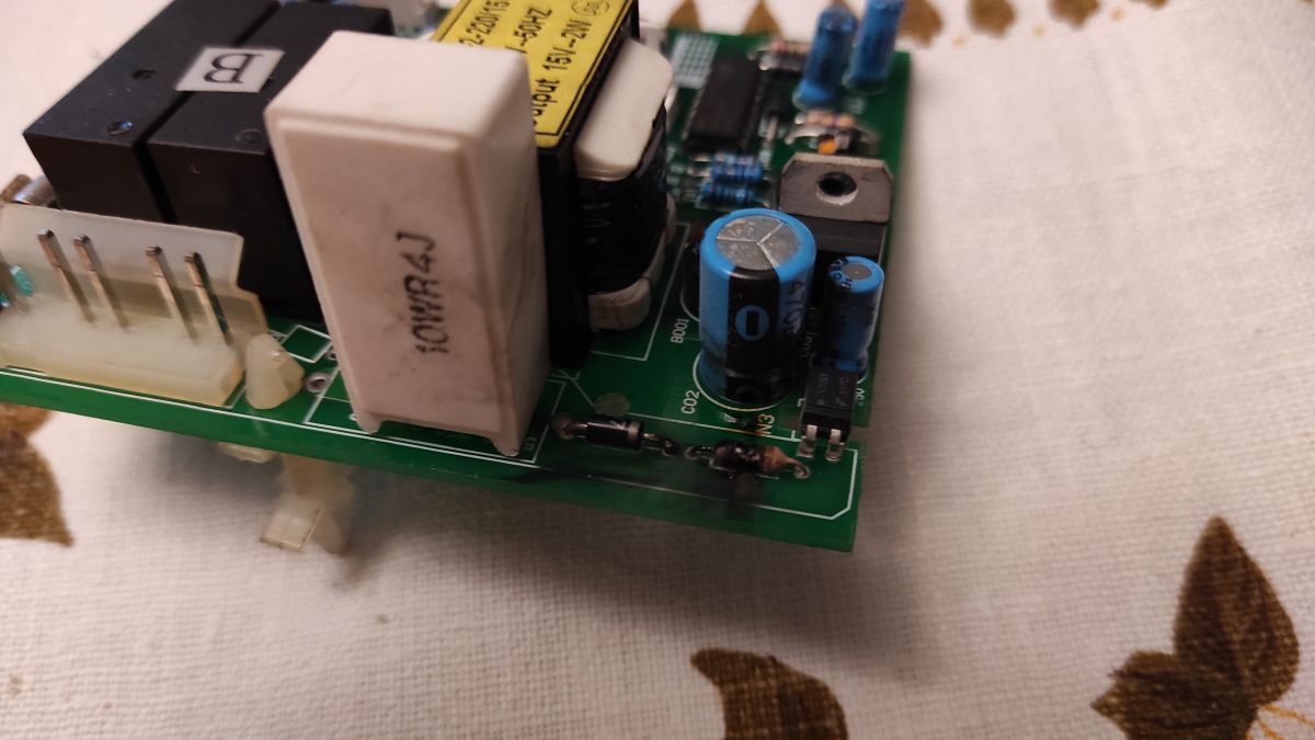

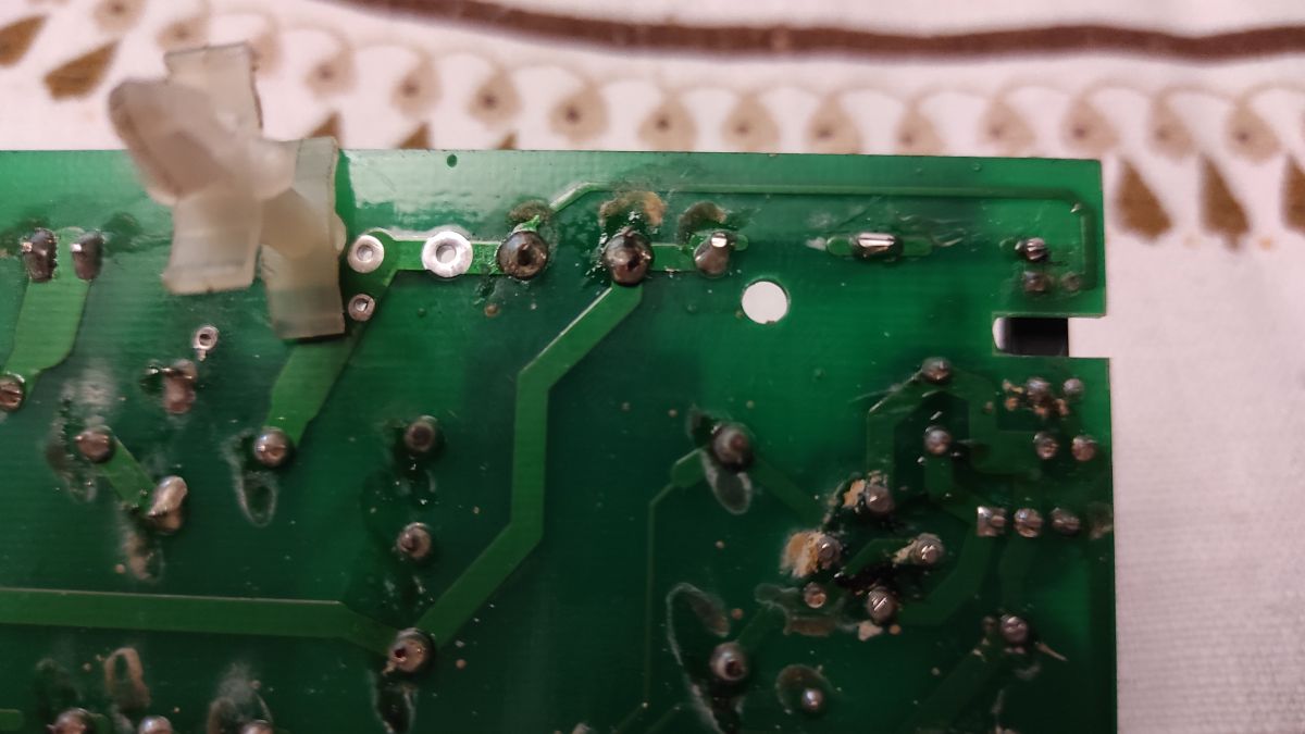

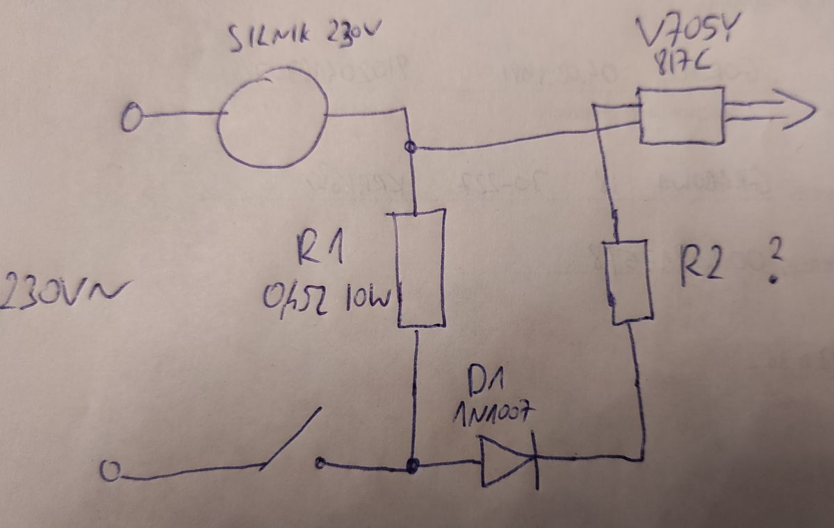

    Mam uszkodzoną niszczarkę. Chińszczyzna więc pewnie trudno będzie o schemat. Nie kręci silnikiem. Zlokalizowałem spalony rezystor (R2 na załączonym schemacie) oraz uszkodzony (luźny jeden pin) rezystor R1 -prawdopodobnke pierwotna przyczyna usterki.
    Domyślam się że jest to układ zabezpieczający przed przeciążeniem silnika. Wraz ze wzrostem prądu płynącego przez silnik wzrasta napięcie na R1. Napięcie to przez diodę D1 i rezystor R2 podawane jest na transoptory 817c.
    I tu pytanie. Jaką wartość powinien mieć rezystor R2? Jest kompletnie zwęglony i widać na nim tylko pierwszy (prawdopodobnie brązowy) i ostatni (prawdopodobnie złoty) pasek.
    Poniżej odręczny schemat i zdjęcia uszkodzonego fragmentu

    photokom
    Posty: 63
    Ocena: 15

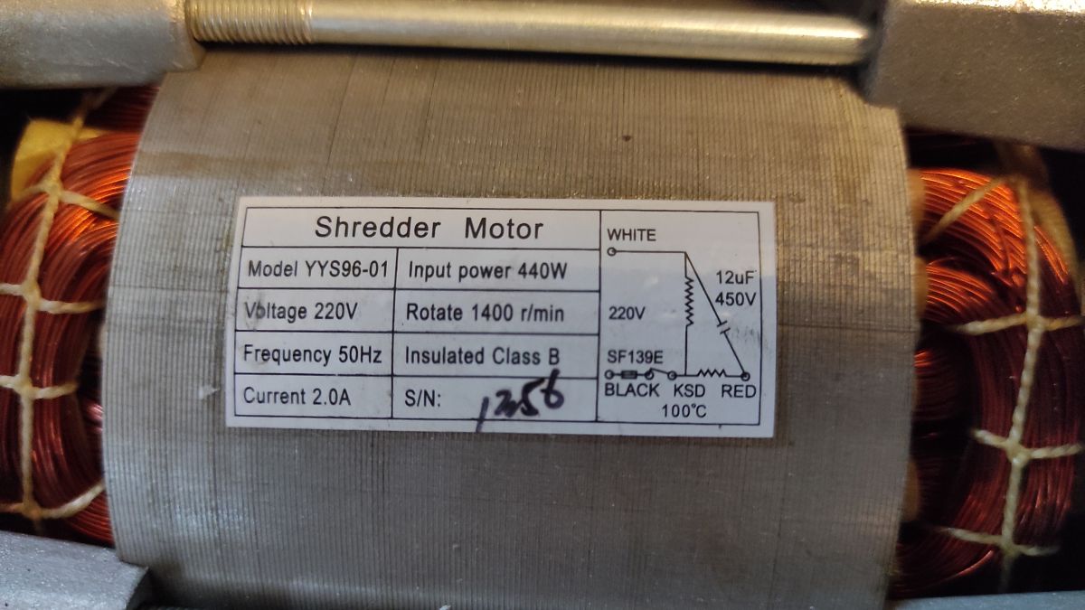

    Dokładnie tak. R1 dostał przerwy i całe napięcie poszło na resztę układu. Dioda D1 na mierniku jest OK. Spalony jest rezystor i transoptor. D1 też wymienię dla pewności. Silnik ma prąd 2A Niszczarka Sunwood SD9360 - Spalony rezystor zabezpieczenia przeciw przeciążeniu?
