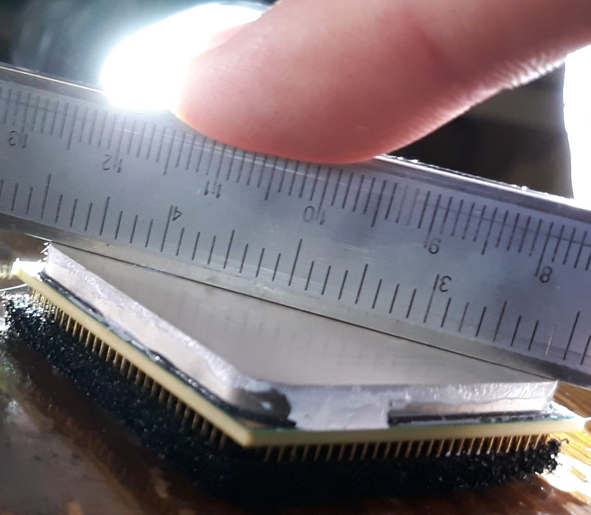

    Swego czasu gdy bawiłem się w podkręcanie procesorów, musiałem zeszlifować procesor i stopę chłodzenia procesora. Zeszlifowałem na idealnie płaską powierzchnię jak lusterko. Tak że jak postawiłem chłodzenie na procesorze i podniosłem chłodzenie, to peocesor był dossany do chłodzenia. Temperatury spadły dramatycznie (zamiast zastępować powietrze między powierzchniami pastą, zastąpiłem pastę metalem). Czemu? Przewodności past i metalu podałem. Pasta termoprzewodząca to bardzo słaby przewodnik ciepła. Jest po prostu lepszy od powietrza. Co ciekawe, przy takim zeszlifowanym procesorze dodałem odrobinkę pasty. W zasadzie tylko ubrodziłem procesor. I temperatury wzrosły.
    A jesteś pewien, że obie powierzchnie równomiernie się stykały ze sobą?
    Bez mikroskopu raczej tego nie stwierdzisz.
    Pasta ma na celu wypełnienie tych wolnych przestrzeni rzędu mikronów.
    Idealnie napewno nie, ale na tyle, by dodatek pasty pogorszył sytuację.
    Dygresja, od pewnego czasu stosuję w komputerach ciekły metal. Przewodność cieplna niesamowita, tylko jest drogi.

    spec220 napisał:
    0,5mm? jesteś pewien? Przy takiej odchyłce podłoża, to i struktura krzemowa może popękać.
    Miałem takie. Platforma Core2Quad, grzało się to paskudnie.

    csvrbntyu
    Poziom 30  
    @spec220 zapomniałem że miałem Ci odpisać :)
    Nie mam już własnych zdjęć, ale temat jest znany dogłębnie w środowiskach overclockerów. Wpisz w google "CPU lapping". Te wygięte procesory o których pisałem powodują duże ograniczenia w oddawaniu ciepła, że zeszlifowanie ich na idealnie płasko jest wręcz wybawieniem. Kilka zdjęć niżej. Procesory szlifuje się drobnym papierem na granitowej płycie lub szkle, w każdym razie czymś idealnie płaskim. Jak myślisz, dlaczego zeszlifowany został środek procesora, a krawędzie nie? I w drugą stronę - dlaczego zeszlifowano krawędzie a środek nie? Jaki kształt musiał mieć IHS żeby do tego doszło?

    pawlik118
    Poziom 32  
    Kilkuletni intel jest już powyginany w zakresie 0,1 - 0,3mm. Sprawdzone osobiście. Prowadzi to do pogorszenia połączenia termicznego pomiędzy IHS a rdzeniem, bo IHS na bokach podnosi się i oddala od rdzenia. 12 generacja na LGA1700 ma jeszcze większy problem.

    spec220 napisał:
    Powiem tak kolego. Nigdy w to się nie bawiłem tj. O.C. samego CPU kręcąc w BIOS parametry ponad jego możliwości... Moim skromnym zdaniem dobrze dobrany procesor do jednostki nie potrzebuje żadnych dodatkowych szlifów poza tymi które zastosował sam producent...
    Ale nie chodzi o to czy potrzebuje czy nie. Zdjęcia tych szlifowań miały Ci uzmysłowić jak wyginają się IHSy procesorów mimo, że to praktycznie lita miedź.
    @pawlik118 Jak to wyszukać w necie by znaleźć zdjęcia obrazujące problem?

    csvrbntyu
    Poziom 30  
    spec220 napisał:
    To że użytkownik podkręcił procesor do tego stopnia aż doprowadził do przegrania IHS'a ?
    To się dzieje bez podkręcania! Chociaż w mniejszym stopniu, lub wolniej.

    spec220 napisał:
    Powiedziałeś żeby przyłożyć coś prostego do starszego procesora... Sprawdziłem kilka sztuk w poście #14, jednak problemu nie stwierdziłem...
    No dobrze, Ty nie. Ale kolega wyżej potwierdza, że nowe wyginają się niesamowicie.
    Sam miałem swego czasu komputer na Core 2 Quad Q6600. Kupiłem go tutaj od @wariato (a oznaczę, może jeszcze tu zagląda :D). Gdy go dostałem nie był idealnie prosty, światło prześwitywało pod przyłożoną kartą do procesora. Przy końcu jego życia dziura między kartą a linijką miała dobre pół milimetra, wtedy to zdecydowałem się na szlifowanie. Znalazłem gdzieś w odmętach messengera zdjęcia.
    Ach wspomnienia :D

    Po zdjęciu dobrych 0,2mm na krawędziach, środek procesora był nawet nieruszony papierem.

    pawlik118
    Poziom 32  
    spec220 napisał:
    Ale co miały mi uzmysłowić? To że użytkownik podkręcił procesor do tego stopnia aż doprowadził do przegrania IHS'a ? Widziałem lepsze rzeczy, tj. przegrzane podstawki pod CPU wraz z laminatem...
    Ile stopni musiałby mieć rdzeń aby przegrzać miedź? 600stopni??
    Tutaj jest zobrazowane jak wyginają się procesory intel 12th i 13th (najnowsze).
    Oczywiście mowa tutaj o normalnych płytach i oryginalnym chłodzeniu, a nie o podkręcaniu.
    Starsze wersje choć mniej to jednak po latach także tak się odkształcały. LGA1700 krzywi się już po kilku miesiącach.
    https://crast.net/87285/solution-to-intel-12th-gen-cooling-problems/
