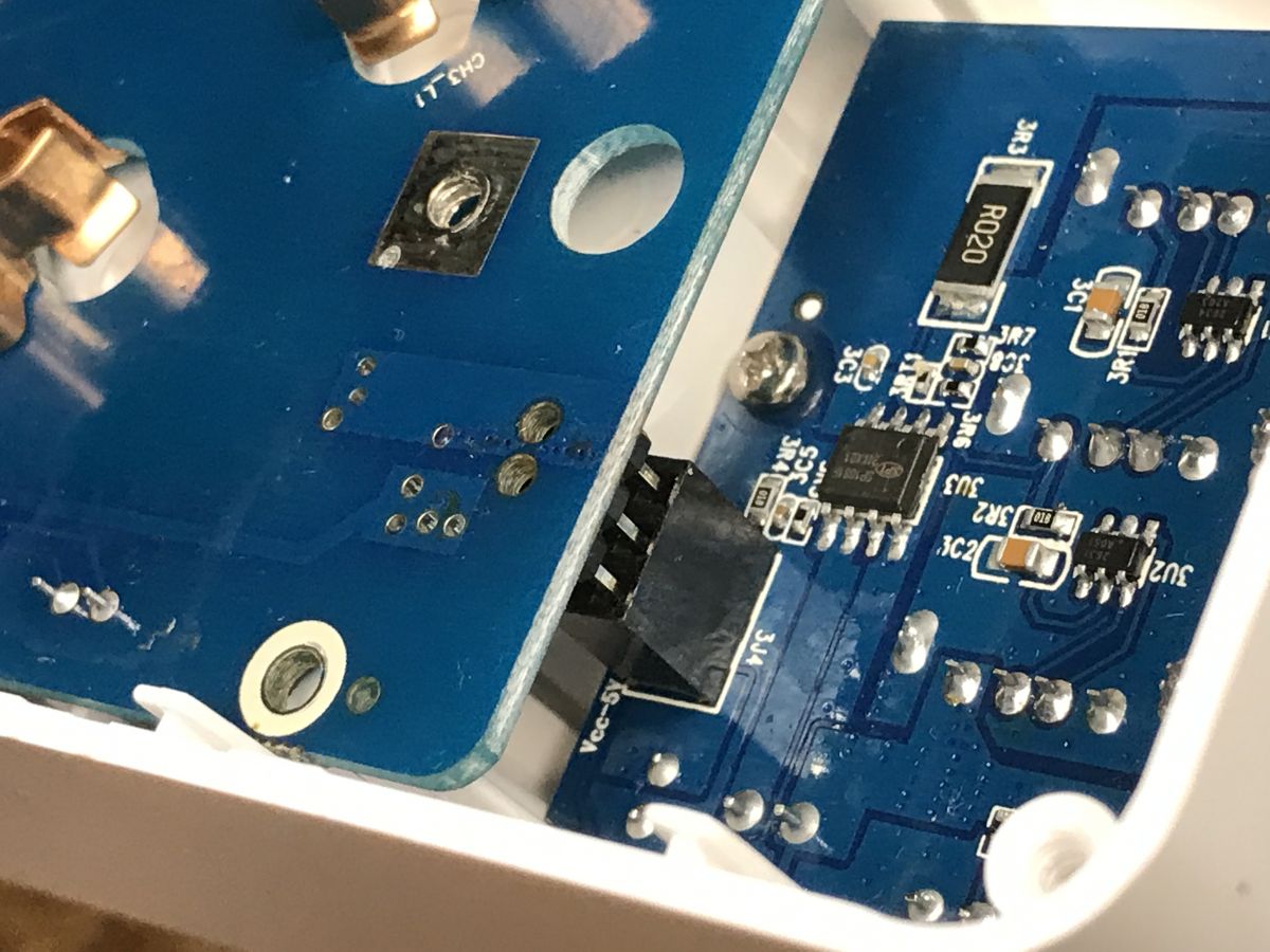

Dopiero wtedy widzimy wnętrze:
Na zdjęciu widać charakterystyczne pady RX, TX i IO0 od modułu WiFi z ESP.
Oprócz tego jest jakiś regulator LDO AMS1117 3.3V (jak zwykle), też jest regulator 5V (78L05 - to coś nowego), jak również drobnicę, oczywiste układy takie jak mostek prostowniczy, ale również tranzystor MOSFET CS7N65CD.
Na zdjęciu widać też fragment układu od pomiaru energii - CSE7766 - ale on jest zasłonięty białym klejem.
CSE to bardzo fajny układ - wyniki pomiarów wysyła poprzez UART do ESP.
Po odkręceniu małych śrubek można wyjąć PCB:
Rzeczywiście widać tutaj jakieś filtry na wejściu zasilacza. Kondensatory klasy X (widzę Champion X2 0.47uF MPX), jest filtr, może nawet warystor (zbyt ciasno jest tam by zajrzeć), nie jest źle. Sam zasilacz (impulsowy) ma dobry dystans pomiędzy stroną "gorącą" a "zimną".
Jeśli chodzi o sam zasilacz, to wygląda na to, że po stronie "gorącej" jest MOSFET CS7N65CD i osobno sterownik przetwornicy, po stronie "zimnej" jest osobno MOSFET 004N03 (może IPT004N03L lub podobny?) i układ który wygląda na sterownik prostownika synchronicznego, oznaczenie 001L51 (czyli nie ma diody Schottkiego, tylko odpowiednio sterowany MOSFET), czyli układ jest dość zaawansowany. Tuż za 004N03 jest już wspomniany AMS1117 - można prześledzić ścieżki.
