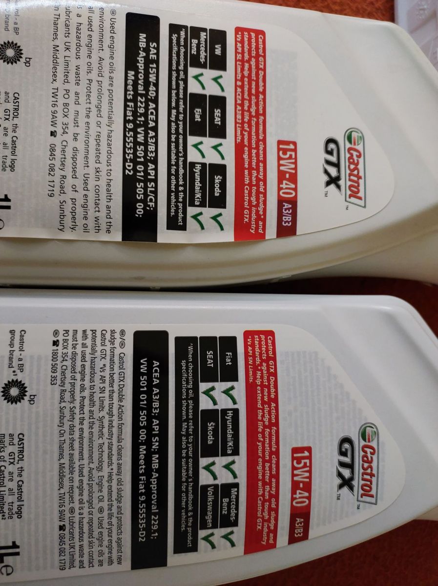

    Witam, został mi z zeszłego roku olej Castrol GTX 15W40 data produkcji 2018. Postanowiłem dokupić kolejną butelke oleju. Trafił mi sie akurat olej wyprodukowany w 2022 roku. Niby to ten sam olej ale na odwrocie rózni się klasą API, ten starszy ma SL/CF, a ten drugi API SN. Można ze sobą zmieszać te oleje?

    Do Fiata Seicento 900. W książce pisze olej mineralny 15w40, chociaz ten castrol wyczytałem na jednej stronie, że to półsyntetyk a na innej że minerał. Nie wiem czy to ten sam olej czy po prostu zmienili opakowanie, czy recepture oleju, od zawsze taki lałem, wiec jak zobaczyłem w sklepie białego castrola gtx 15w40 to zakupiłem. A tu inne Api. Co ciekawe na stronie castrola pisze, że ma API SN a w karcie technicznej produktu raz pisze api sn a raz api sl/cf. A i na tym nowym oleju jest samo api sn czyli olej do silników benzynowych a pisze że mozna lać do diesla i do benzyny...

    Kupilem 3 litry tego oleju castrol o api sn ( w jenolitrowych butelkach), a z tamtego roku zostały mi 2 butelki 1 litrowe sl/cf. Do seja wchodzi 3,8 litra to jedna buteleczka sl/cf będzie na dolewki a drugą wleję do silnika przy wymianie oleju
    #4 20292171
    anchilos
    Spokojnie możesz mieszać.
    SL benzyna, CF diesel.
    SN będzie dla benzyny, o klasę lepszy w oznaczeniu, w jakości pewnie nie.

    Ale jak myslicie to takie same oleje czy inne, czy tu castrol coś pomylił, opakowania z przodu tez są identyczne

    Ten olej to chyba hydrosyntetyk, bo pisze synthetic technology. Wysokoprzetworzony olej mineralny, ma naśladować syntetyka

    Ten sam.
    Porównaj napisy na czarnych paskach z pierwszego zdjęcia.
    Są identyczne w treści, poza zmienionym układem (dwa i trzy rzędy).
    P.s. Trzy i dwa.
