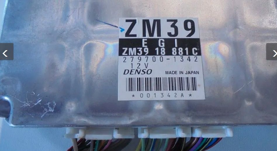

    Witam. Samochód z instalacją gazową. Poszukuję schematu sterowania silnika ze sterownikiem Denso ZM39. Wszelkie schematy, które znajduję w sieci opierają się o sterownik z dwoma kostkami, mój ma trzy. Auto gaśnie w czasie jazdy i po chwili krótszej lub dłuższej można je odpalić, usterka losowa i upierdliwa. Czujniki położenia wału i wałka podmieniane na sprawne oryginały, bez zmian. Chciałbym sprawdzić masy, zasilania sterownika i wiązki czujników wału i wałka. Z góry dzięki. Pozdrawiam. Wojtek Mazda 323F BJ 1.6 ZM 72kW 2002 - Schemat ECU ZM39 3 kostki

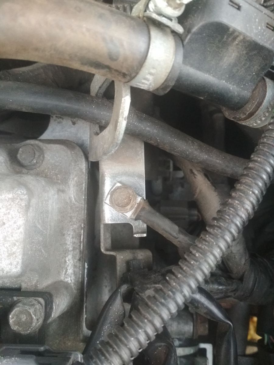

    Samochód opanowany. Powodem była dziadowska masa na silniku. Przy poruszaniu przewodami auto gasło. Mazda 323F BJ 1.6 ZM 72kW 2002 - Schemat ECU ZM39 3 kostki
    Wywaliłem to, zakułem oczko i śmiga Mazda 323F BJ 1.6 ZM 72kW 2002 - Schemat ECU ZM39 3 kostki
