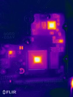

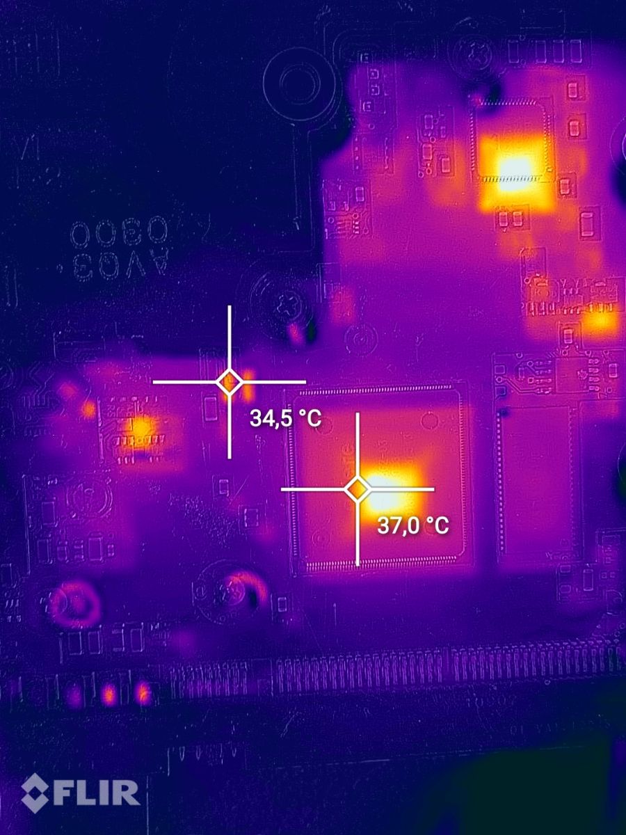

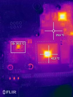

    Słusznie, używam kamery termowizyjnej w telefonie CAT62S Pro i powiem, że jak na moje potrzeby jakość jest zadawalająca i ma duże możliwości (tryby) z możliwością nagrywania filmów łącznie.
    Ps. Przykład zrobionych z "ręki" a nie przy użyciu statywu zdjęć dyskowi HDD. Wg. mnie wszystko ładnie widać. Zdjęcie zrobione z odległości 5-7cm. Pewnie lepsze zdjęcia wyszłyby zrobione ze statywu.
