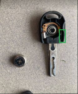

    Hej, z góry chcę powiedzieć że jestem totalnym idiotą jeżeli chodzi o mechanikę samochodową. Moja wiedza kończy się na wymianie kół oraz oleju. Dlatego mam pytanie do szerszego grona ludzi którzy mają na pewno większą wiedzę.
    Generalnie posiadam golfa 4, mam do niego kluczyk z pestka. Nie jestem pewien czy jest to oryginalny kluczyk. Wygląda jakby był orginalny. Ma logo VW. Jest to standardowy kluczyk bez bajerów tylko z mini latareczka wbudowana w kluczyk. Kupiłem nowy kluczyk, Typu scyzoryk(?) Nie wiem czy tak się to powinno nazywać ale otwiera się w analogiczny sposób. Mój tata zaprogramował go w taki sposób że jestem w stanie nim otwierać auto przekręcając kluczyk w zamku. Natomiast próba odpalenia auta nowym kluczykiem kończy się odpaleniem silnika i po 5 sekundach jego zgaszeniem. Zdaje sobie sprawę z tego że jest to tryb "anty kradzież". I moje pytanie brzmi. Czy da się go zaprogramowac abym mógł nim odpalać auto nie idąc Do serwisu?
    Tak samo jestem ciekaw czy stary kluczyk wtedy będzie działał? Bo słyszałem ludzi mówiących że nowy zacznie działać ale stary przestanie. Z braku wiedzy ciężko mi określić prawdziwość tego.
    Tak samo mam pytanie czy jest możliwość sprawdzenia czy w aucie jest wbudowany zamek centralny? Czytałem na internecie że praktycznie wszystkie golfy 4 mają wbudowany zamek tylko trzeba mieć pilota i go zaprogramowac. Czy to prawda? Czy znów gadanie Janusza znającego się na wszystkim.
    Z góry dziękuję za odpowiedź

    Immo. nie nie czyta "pestki" o ile takowa jest w tym nowym.
    Bez serwisu nie dasz rady,

    Jeśli nowy kluczyk kupiłeś z pestką immo to najlepiej jak podjedziesz do punktu gdzie dorabiają kluczyki samochodowe i oni zakodują ci go do auta , będzie można go odpalać. Sam bez sprzętu i wiedzy tego nie zrobisz , o pin-e do zegarów nie wspomnę.
    Nie prawdą jest że po zakodowaniu nowego klucza - stary wygasa . Będziesz miał 2 aktywne kluczyki.

    Bez żadnych specjalistycznych narzędzi - rozbierz stary kluczyk z latarką i wyjmij z jego wnętrza transponder.
    Włóż ten transponder do wnętrza nowego kluczyka typu scyzoryk.
    FrequFreq napisał:
    do odpalania auta
    Od tej chwili - nowym będziesz zapalać silnik a starym już nie.
