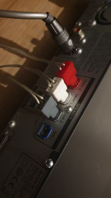

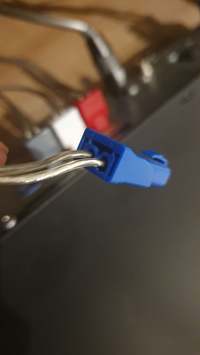

    Hej,
    generalnie to problem jest taki, że moje kino domowe działa zawsze w 2.1 mimo, że jest 5.1. Rozumiem to, bo sygnał wejściowy jest 2.1 więc nie dziwne, że grają tylko dwa boczne i subwoofer. Jestem laiczką jeżeli chodzi o elektronikę i zasilanie, ale wpadłam na pomysł, aby zrobić "fikcyjne" 4.1, czyli tak aby jedną wartość grały oba lewe i jedną wartość oba prawe. Pomyślałam o jakiejś przejściówce, która mogłaby połączyć obie wtyczki, które włożyłabym do jednego wejścia na lewy i tak samo na prawy port.
    Szybko jednak pomyślałam, że przecież napięcie na tych głośnikach przez kino domowe będzie wtedy rozdzielone na 2 czyli albo będą grały o połowę ciszej niż subwoofer, albo spowoduje to jakieś spięcie i ewentualnie spalenie kina.
    Tak jak jednak mówiłam, nie znam się za bardzo na tym i to jedynie moje przypuszczenia.
    Kino mam podłączone pod telewizor za pomocą kabla optycznego, czyli albo Youtube albo Netflix/TV. Jest ewentualnie jakiś inny sposób aby wszystkie głośniki grały? Nie zależy mi na tym aby było to realne 4.1. Oba lewe i oba prawe mogą grać to samo.

    Słaby pomysł. Możesz uszkodzić kino.
    Z tego co widzę masz tylko wejście optyczne, które to obsługuje dźwięk wielokanałowy. Co podłączasz tym światłowodem do kina? Boże trzeba tam pogrzebać by podawało na wyjście dźwięk multichannel.
    To co koleżanka chce osiągnąć jest możliwe poprzez odpowiednią zmianę ustawień owego kina:
    Zatem na pilocie proszę:
    - przycisnąć "System Menu"
    - kierunkami góra/dół wybrać "DEC. MODE"
    - przyciskiem (+) lub kierunek prawo wybrać odpowiedni tryb pracy kina:
    np A.F.D. MULTI" - tylnie kolumny odtwarzają to samo co przednie. Centralny głośnik jest wyciszony.
    lub "PRO LOGIC" - kino będzie tworzyć pseudo-przestrzenny dźwięk mając do dyspozycji tylko wejściowy sygnał stereo.
    Na filmach można przetestować tryb "PLII Movie".
    Wybór danego trybu odtwarzania dźwięku należy potwierdzić przyciskiem (+) i następnie "System menu" wyłączyć te menu.
    Powodzenia :)

    Polon_us napisał:
    Powodzenia
    O Boże! To było aż tak proste, a ja chciałam bawić się w przejściówki!
    Dziękuję Ci bardzo! Dzwięk jest teraz super.
