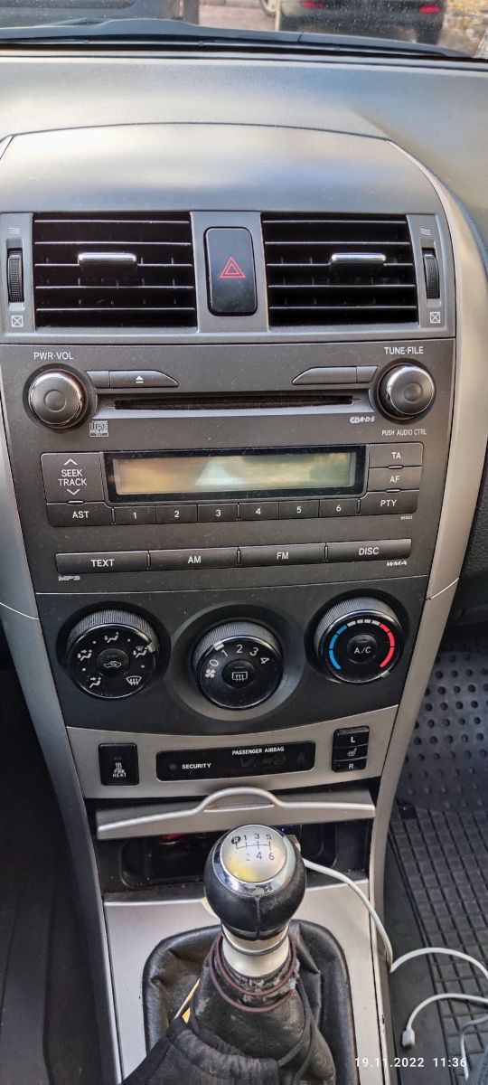

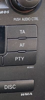

    Witam posiadam samochód marki Toyota Corolla E15 z 2010 r., w którym jest fabryczne radio W53822. Zastanawiam się czy można w nim jakoś aktywować moduł bluetooth lub zestaw głośnomówiący?
    Czy muszę takie moduły kupić?

    Aktywować nie bo nie ma co ale zamontować jak najbardziej.
