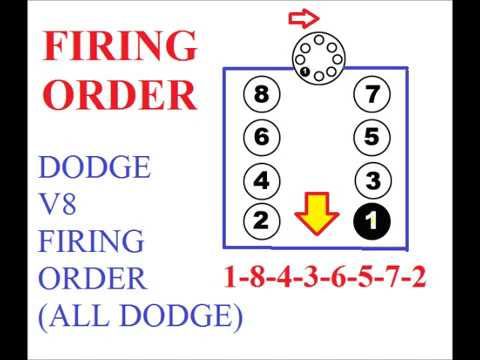

    Witam , posiadam Chryslera 300c z 2005 roku 5.7 Hemi
    Czy ma ktoś może schemat w jakiej kolejności podpiąć zapłon? (Cewki ) ponieważ w tej wersji są one jeszcze dzielone przewodami na poszczególne cylindry i nie wiem jaka kolejność od danego cylindra jest prawidłowa
