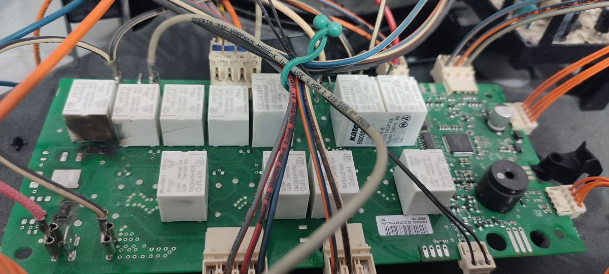

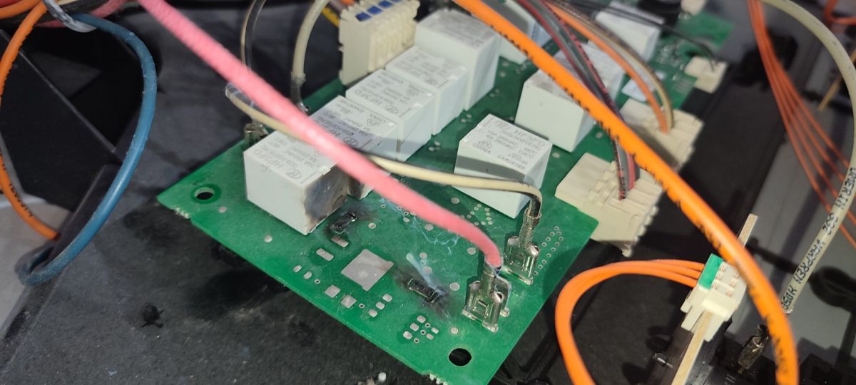

    Oświetlenie w piekarniku Siemens hb63as521 przestało działać. Po rozebraniu widać na module katek 9000598952 spalone elementy. Podejrzewam że mogą być to jakieś diody itp. czy ktoś może wie co to może być? Zaznaczyłem elementy czerwonymi strzałkami. Proszę o pomoc z góry dziękuję.

    Witam wszystkich, zakupiłem w sklepie elektronicznym dwa rezystory przylutowalem je w miejsce spalonych. Światełko wróciło. Testowałem piekarnik ok 7h. W sklepie mieli tylko rezystory 2 razy mniejsze niż poprzednie, ale udało się je przylutować.
