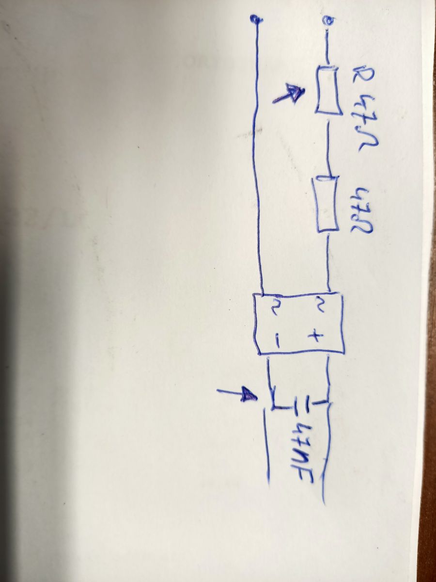

    Witam. Posiadam kilka uszkodzonych żarówek LED E27 ściemnialnych. Pomyślałem, że z ciekawości rozbiorę je i sprawdzę co się w nich uszkadza. Okazało się, że we wszystkich (6szt) spaliły się te same elementy rezystor 47 Om na wejściu mostka i kondensator 47nF 400V na wyjściu mostka. Po próbnym zasileniu układu bez tych elementów żarówki święcą więc stwierdziłem, że wymienię te elementy.
    I teraz pytanie. Jeżeli spaliły się wszędzie te same elementy to może są źle dobrane, więc jakie według was wartości były by pewniejsze bo bym chciał zamówić.
    Ściemnialne żarówki LED E27 - Wymiana spalonych elementów: rezystor 47 Ohm, kondensator 47nF 400V Ściemnialne żarówki LED E27 - Wymiana spalonych elementów: rezystor 47 Ohm, kondensator 47nF 400V Ściemnialne żarówki LED E27 - Wymiana spalonych elementów: rezystor 47 Ohm, kondensator 47nF 400V
  • #2 20294648
    gorki73
    Witam ,zastosuj np. rezystor 56Ω - następny w typoszeregu i o większej mocy lub zastosuj taki sam, tylko o zwiększonej mocy i sprawdź jak to będzie działało.
  • #3 20294737
    djlukas
    Tylko, że ciężko określić moc rezystorów bo są zwęglone
  • #4 20294828
    gorki73
    Po wielkości da się oszacować.

    Witam ponownie.
    Kupiłem uszkodzone elementy. W czterech żarówkach uszkodzeniu uległ kondensator C1 47nF/400V i jeden z dwóch rezystorów FR1 47 Om. W dwóch pozostałych żarówkach C2 104nF/400V i jeden z rezystorów FR1 47 Om.
    Kupiłem kondensatory C1 47nF ale na 630V i C2 104nF na 630V oraz rezystory 47 Om i bezpieczniki miniaturowe. Wymieniłem we wszystkich żarówkach oby dwa kondensatory C1 i C2 o wyższym napięciu z myślą, że wytrzymają więcej oraz po dwa rezystory i dodałem bezpiecznik.
    Niestety efekt jest taki, że po załączeniu żarówki świeci ona około minuty i gaśnie. Pomaga ponowne wyłączenie i załączenie i znów po kilkudziesięciu sekundach to samo.
    Podpowiedzcie co źle zrobiłem, czy te kondensatory są problemem?
    Znalazłem schemat aplikacyjny układu użytego w tych żarówkach i wychodzi na to że to ten
  • #7 20369844
    szybki105
    Trudno coś doradzić, to gaśnięcie żarówki, tak może działać zabezpieczenie termiczne sterownika AL1692, przegrzewa się ?
  • #8 20378268
    djlukas
    No napewno jest dość ciepła. Tylko, że dwie pozostałe w lampie, które jeszcze nie były uszkodzone i naprawiane są nawet bardziej ciepłe a się nie wyłączają. A te po naprawie niestety tak. Po drugie gdy tylko wyłączę i ponownie załącze to znów świeci a napewno by śnie zdążyła ostygnąć.
    Dziwna sytuacja dla mnie a nie jestem aż takim specjalistą z elektroniki żeby znaleźć problem.
