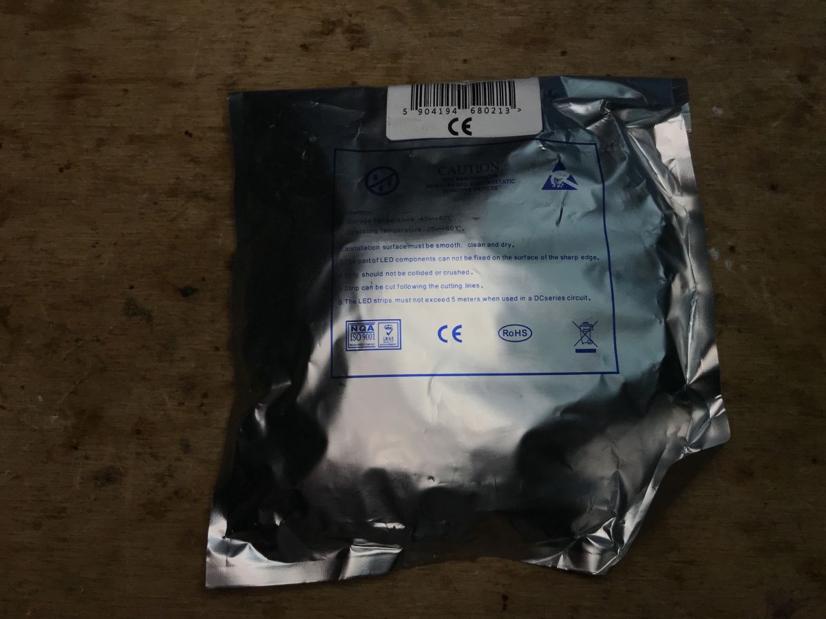

    Pasek jest o dziwo w woreczku antystatycznym - a przynajmniej na taki wyglądającym - nie spotkałem się z tym wcześniej, zazwyczaj takie produkty są w kartonikach:
    Wodoodporny pasek LED RGB na USB z Bluetooth (i podobno WiFi? jednak nie)

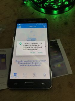

    Od razu też wymaga uprawnień:
    Wodoodporny pasek LED RGB na USB z Bluetooth (i podobno WiFi? jednak nie) Wodoodporny pasek LED RGB na USB z Bluetooth (i podobno WiFi? jednak nie)
    Też poucza, że... w razie problemów należy zrobić reinstal:

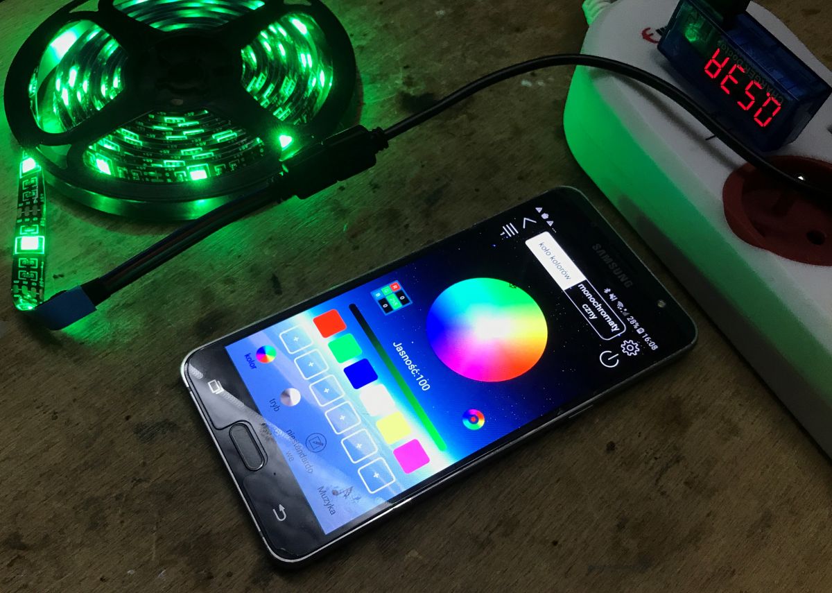

    Telefon wykrywa pasek:
    Interfejs kolorów (można definiować niestandardowe i zmieniać jasność!):
    Animacje:
    Interfejs muzyki. Można pobierać muzykę z mikrofonu (z telefonu), bądź odtwarzać z listy (wybrać plik mp3). Są niby różne rodzaje efektów muzycznych reprezentowane przez kolorową obręcz wokół przycisku od muzyki. Potem pokażę je na filmach.

    Pobór prądu
    Krótki test poboru prądu kolorów oraz "bieli" (wszystkie na raz - jak dla mnie to niezbyt jest białe):
    Wodoodporny pasek LED RGB na USB z Bluetooth (i podobno WiFi? jednak nie) Wodoodporny pasek LED RGB na USB z Bluetooth (i podobno WiFi? jednak nie) Wodoodporny pasek LED RGB na USB z Bluetooth (i podobno WiFi? jednak nie) Wodoodporny pasek LED RGB na USB z Bluetooth (i podobno WiFi? jednak nie) Wodoodporny pasek LED RGB na USB z Bluetooth (i podobno WiFi? jednak nie)
    Nie każda ładowarka starczy - co najmniej te 1.25A musi dawać.

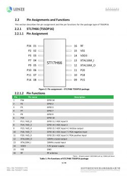

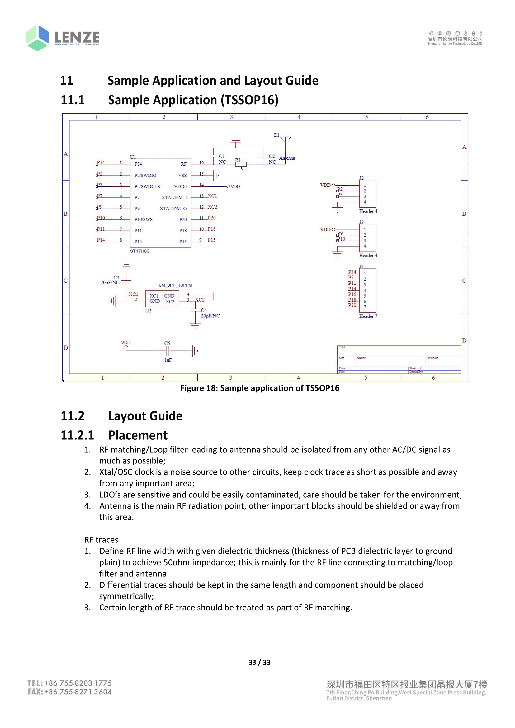

    W układzie zasilania jest zwykły regulator LDO 3.3V (7533). Z 5V można go zasilić i nie ma dużych strat, w przypadku pasków na 12V widzę z kolei w tym miejscu zawsze przetwornicę step down. Oprócz tego jest układ ST17H66B, wraz z rezonatorem 16MHz oraz wyprowadzonymi padami do programowania (RX i TX? dodatkowo masa i zasilanie) oraz trzy malutkie tranzystory A09T, po jednym na kanał.
    Z notą katalogową tego układu miałem trochę kłopot, nie chciała się ładować, dopiero za którymś razem się otworzyła:
    Z tego co widzę, P9 i P10 jest wyprowadzone.
    A09T to AO3400, obudowa SOT-23, N-MOSFET.

    Mimo wszystko ten produkt zamówiłem też by sprawdzić jego wnętrze, a układ ze środka mnie zaciekawił. Spróbuję poszukać więcej w sieci i może ten port dwupinowy pozwoli się jakoś dostać do wsadu i coś tam zmodyfikować.
    Układ rzeczywiście jest ciekawy - na uwagę zasługuje bardzo mały pobór mocy w stanie czuwania i możliwość ustawienia mocy nadawania +10dBm.
