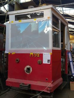

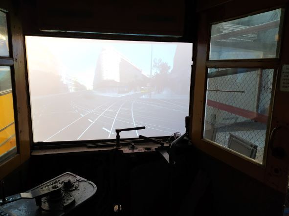

    Planuję zrobić ekran do projekcji tylnej, który będzie służył do stworzenia symulatora jazdy tramwajem, na bazie zabytkowego wagonu. Wagon będzie jeździł, więc ekran będzie zakładany na czoło tramwaju tylko na czas pokazu.
    Zakupiłem folię okienną do projekcji tylnej, koloru białego matowego, przeznaczoną do naklejenia na szybę. Wstępnie planowałem, że folia nie będzie naklejana, tylko zostanie rozpięta na aluminiowej ramce. Pierwsze prowizoryczne testy montażu wypadły dobrze, ale przydałoby się jednak trochę bardziej usztywnić ekran, przez naklejenie na plexi. Jaka grubość byłaby wystarczająca, czy płyta 1 mm będzie dostatecznie sztywna? Wymiary okna 128 x 81 cm.
    Ekran do projekcji tylnej - Jakiej grubości plexi wystarczy? Ekran do projekcji tylnej - Jakiej grubości plexi wystarczy?
    Myślę, że ostatecznie przednia szyba wyglądałaby mniej więcej jak na poniższym zdjęciu:

    arch_x
    Jakieś 15 lat temu byłem przy realizacji podobnej koncepcji projekcji tylnej. Był to duży ekran z szyby matowej na który od strony tylnej rzutowany był obraz rzutnikiem prezentacji z komputera. Jak pamiętam to szyba była bardzo cienka, chyba z 1mm max 2mm. Taką też grubość bym sugerował. Realizowała to firma TRIAS z Torunia, chyba jeszcze istnieją i jak są jakieś dodatkowe pytania warto do nich zadzwonić i zapytać.
