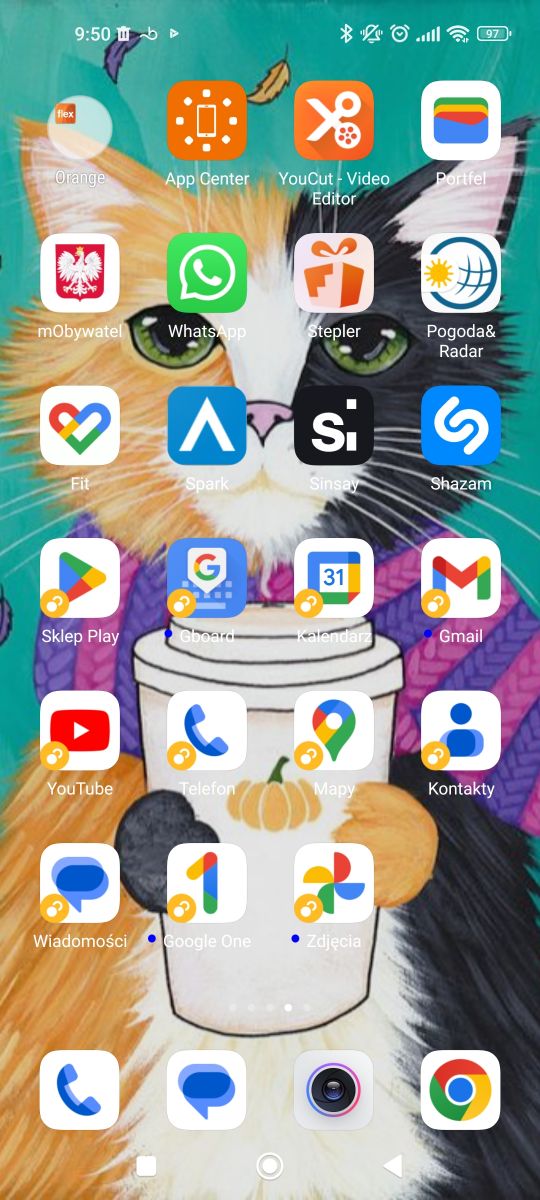

    Cześć, od jakiś dwóch tygodni mój telefon sam klonuje różne aplikacje. Jeżeli chodzi o "zwykłe" aplikacje, to po prostu regularnie usuwam te klony, większy problem jest z klonami aplikacji systemowych, gdyż telefon nie pozwala ich usunąć.
    Znacie jakiś sposób, jak sprawić, żeby przestał sam klonować apki albo chociaż, jak usunąć te klony systemowych apel?
    Poniżej widok, jakie apki mi sklonowało i ile tego jest 😕
    Telefon Xiaomi 11 Lite
    System android 12 (wszystkie aktualizacje zainstalowane)

    Moze masz wlaczona tzw druga przestrzen w ustawieniach - sprawdz i ew wylacz jesli nie korzystasz. Swego czasu uzywalo sie tego do pominieacia blokady FRP - moze ktos zapomnial wylaczyc/zresetowac po tym telefon.

    Wchodziłeś w ustawienia - aplikacje - sklonowane aplikacje?
    Jeżeli nie to tam wchodzisz i Wszystko odznaczasz.

    Próbowałam, apek systemowych nie ma w ogóle na tej liście. Mam tylko jedną apkę tam zaznaczoną, taką ktorą sklonowałam umyślnie.

    Wydaje mi się że to błąd w oprogramowaniu. Trzeba było by wykonać ustawienia fabryczne.

    Sprawdź jeszcze jedną opcję. Wyloguj się z konta google.

    Przedstawiam rozwiązanie pośrednie, które u mnie zadziałało, jakby ktoś miał ten sam problem.
    Odkryłam, że sklonowany sklep play instaluje kolejne klony. Nie da się go usunąć, ale w menadżerze aplikacji wyłączyłam tego klona i przestał produkować kolejne. Co prawda nadal mam dwa sklepy play, ale nie przeszkadza to w codziennym użytkowaniu telefonu.
