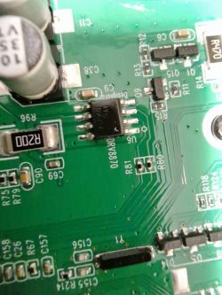

#1 20295535 21 Lis 2022 10:35 krakus741 krakus741 Poziom 15 #1 20295535 21 Lis 2022 10:35 Poszukuję takiego elementu ,ale nie mogę znaleźć go w Polsce , czy można go czymś zastąpić ? Jest element na płycie głównej odkurzacza odpowiedzialny za sterowanie silnikiem od koła . Na płycie ma opis :DRV8870 Na elemencie AT4950 Promuję tematy: 31.08.2022 Opel Astra H 1.4 XEP - wypalony zawór po tysiącu km
#2 20295997 21 Lis 2022 15:21 MDD MDD Poziom 30 Pomocny post? (0) #2 20295997 21 Lis 2022 15:21 Sprawdź aplikacje obu napisów prawdopodobnie układy są zamienne.
#3 20300950 24 Lis 2022 13:26 marcin_11 marcin_11 Poziom 12 Pomocny post? (0) #3 20300950 24 Lis 2022 13:26 Jak wyżej kolega napisał układy są zamienne mają bardzo podobne parametry i można zastosować układ DRV8870DDA który można zakupić w TME: Link Datasheet układu: Link
#4 20302242 25 Lis 2022 08:39 krakus741 krakus741 Poziom 15 Autor tematu Pomocny post? (0) #4 20302242 25 Lis 2022 08:39 Niestety czas oczekiwania w TME to 15 tygodni . Promuję tematy: 31.08.2022 Opel Astra H 1.4 XEP - wypalony zawór po tysiącu km
