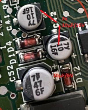

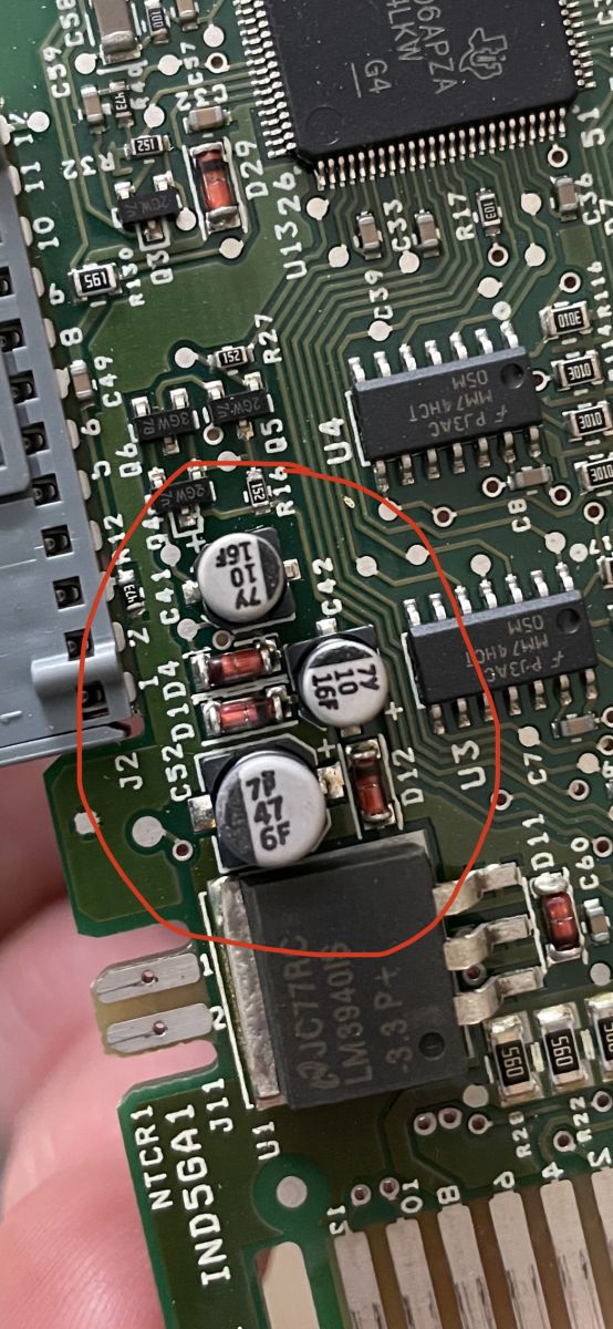

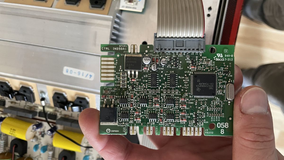

    Dzień dobry,
    W panelu oprogramowania mojej płyty infukcyjnej mam do wymiany trzy kondensatory SMD, tak przeczytałem w innym wątku tutaj m.in. Tutaj https://www.elektroda.pl/rtvforum/topic3497520.html
    Jako że nie jestem elektronikiem to mam prośbę o pomoc w identyfikacji tych elementów ze zdjęcia i wskazanie gdzie mógłbym je zakupić w internecie najlepiej. Z góry serdecznie dziękuję za pomoc

    DiZMar napisał:
    47µF/6V + 2 x 10µ/10V SMD.
    Wymiana kondensatorów SMD w płycie indukcyjnej - identyfikacja elementów i źródła zakupu
    Dziękuję Ci bardzo! Pod powiedziałbyś gdzie najlepiej to zakupić?

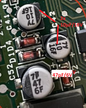

    #4 20296044
    DiZMar
    Błąd w rysunku. Powinno być
    W TME możesz po wybraniu zamówić.
